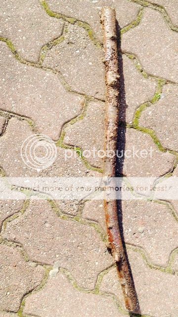

Dziś na stacji nie mogłem odpalić auta i właśnie winowajcą okazał się rozrusznik, pomogło użycie narzędzia
w postaci akacjowego kijka znalezionego na zapleczu i stuknięcie w rozrusznik, potem działał już ok
nie chciałbym na stale wozić tego narzędzia :D więc mam pytanie:
