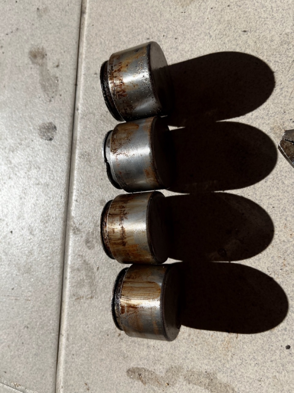

wylazły.
wszystkie cztery :)
trochę kompresora, trochę młotka i poszło.
IMG_6204 Duży.jpeg (271.64 KiB) Przejrzano 2559 razy
więc - dobra wiadomość - jest co regenerować.
zła jest taka, że tłoczki i gumki przyjadą dopiero jutro, więc wóz smętnie będzie wisiał na kobyłce do piątku.

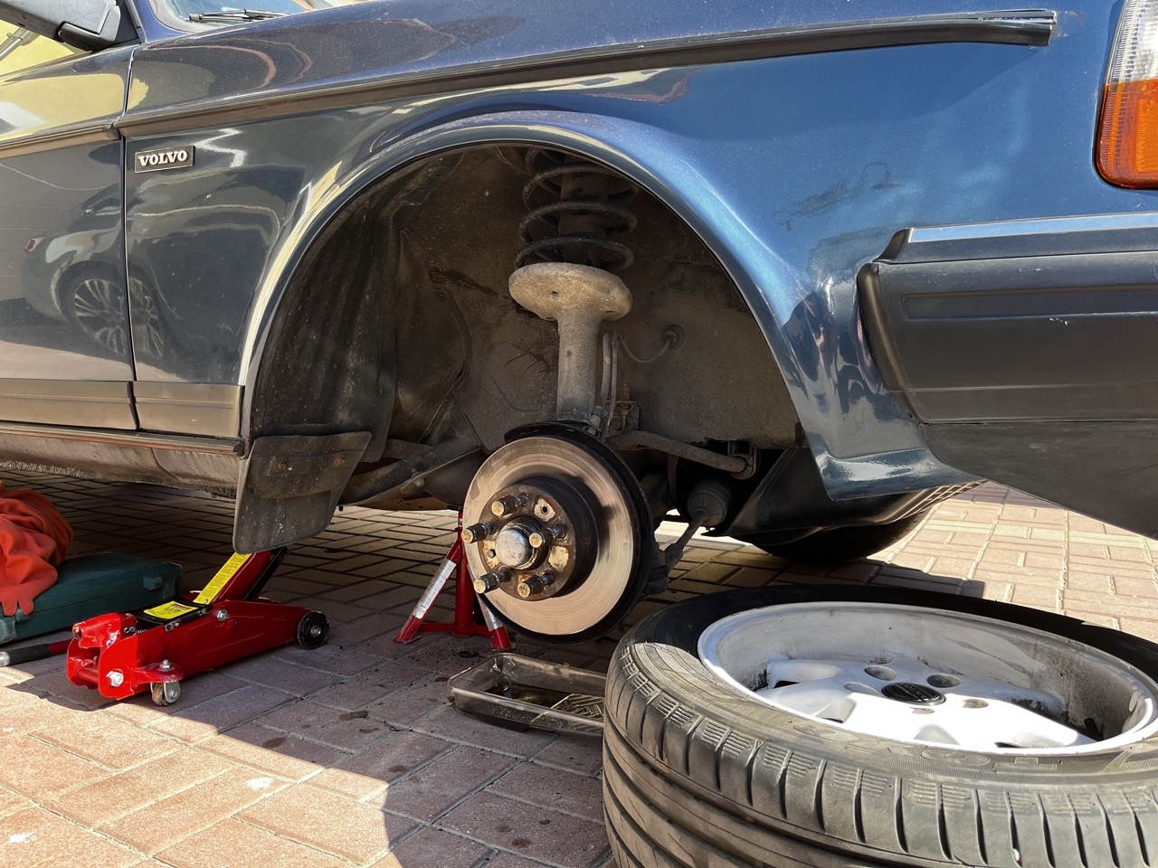

IMG_6206 Duży.jpeg (377.55 KiB) Przejrzano 2559 razy
Re: Mam i ja!
U mnie po 32 rokach poszły nowe uszczelki i gumki prowadnic.
Tłoczki posmarowane i znowu 32 roki :lol:

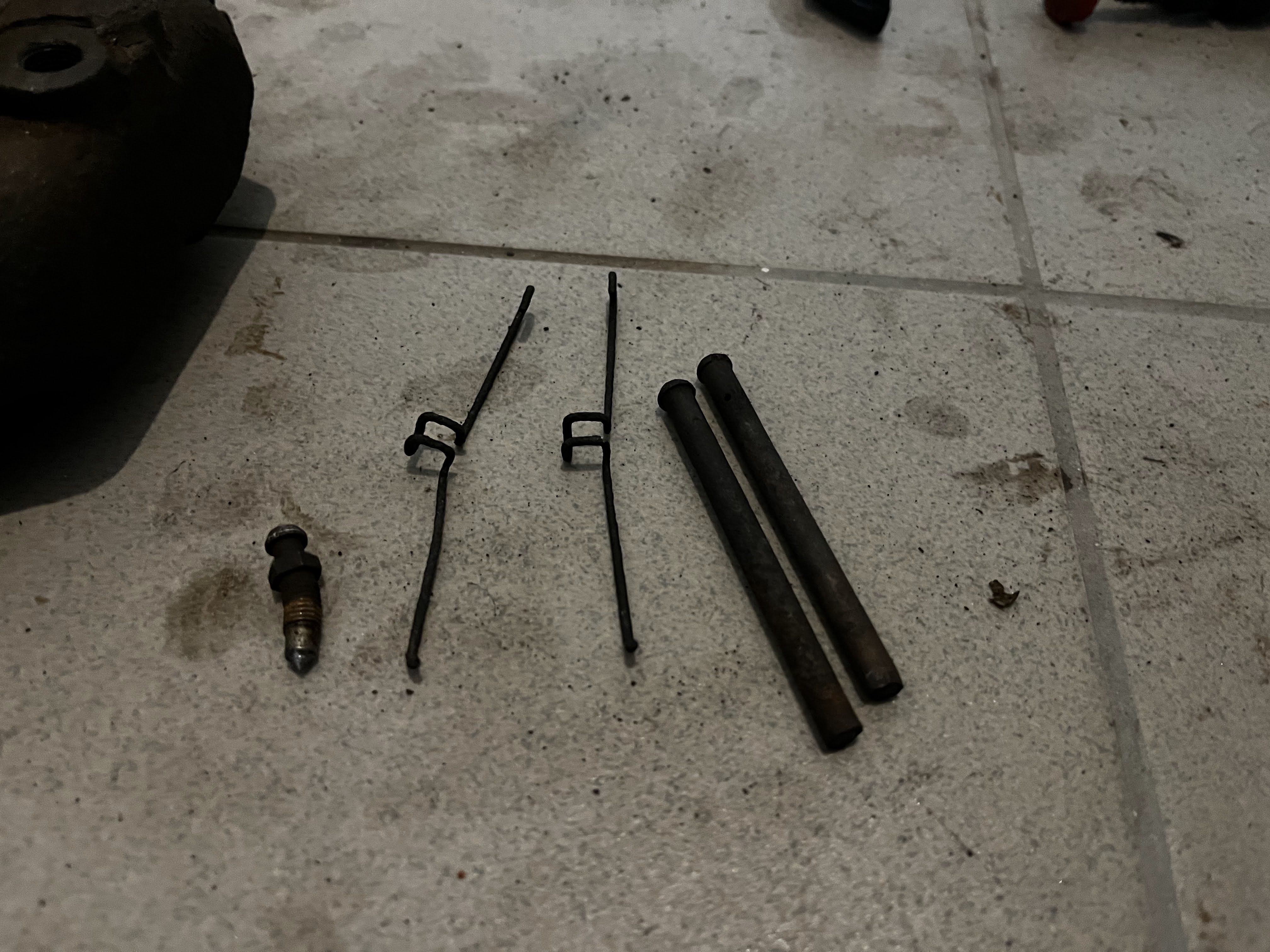

A szanowne Państwo,
gdzie kupujecie zestaw montażowy do przednich zacisków?
Mowa o tym co na zdjęciu poniżej (swoją drogą u mnie trzpienie były założone bez zawleczek :) )
Re: Mam i ja!
o!
to chyba będzie to?
https://motostacja.com/p/TRW-PFK141/

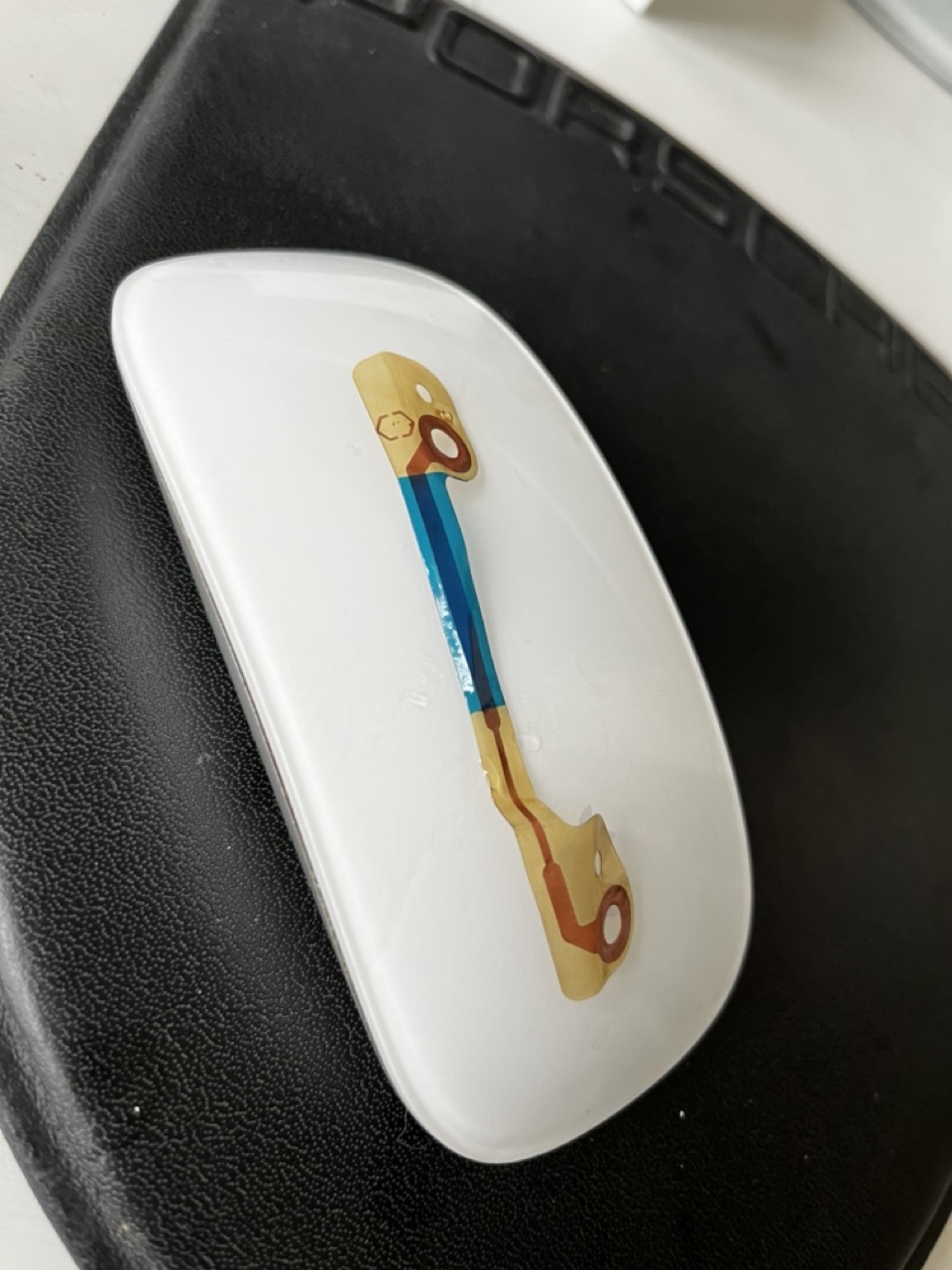

rozłożyłem licznik, żeby się przekonać to co raczej było oczywiste :) nie działa, bo zębatce brakuje zębów (swoją drogą na 4 dwusetki, to moja pierwsza z taką awarią. w Hansie-Jurgenie też nie działał licznik, ale tam była kwestia lutów przy silniczku napędzającym zębatkę).
poskładałem, wkładam do auta i nie działa :) tzn trochę działa (kierunki, lampka kontrolna długich świateł, kontrolka overdrive), a trochę nie (czyli wszystko to co amerykanie nazywają idiot lights, wskaźnik poziomu paliwa, temperatury, obrotomierz, etc.)
sprawdziłem wszystko co się da. przedzwoniłem wiązkę, zasilanie, rozłożyłem ponownie licznik - nic. brak efektu.
mówię, przeklęty jest ten wóz :) Dominik mnie wczoraj w nocy pocieszał, że nie jest tak źle :)
ale z drugiej strony co się mogło spieprzyć?
no i mamy winowajcę:
IMG_6244 Duży.jpeg (201.71 KiB) Przejrzano 2457 razy
swoją drogą nie wiem o co chodzi, bo ten nieszczęsny bezpiecznik wygląda na cały. zaraz sprawdzę mu przejście i połączenie z licznikiem. ale faktem, że po założeniu bypassu wszystko ożyło.
