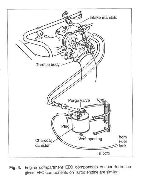

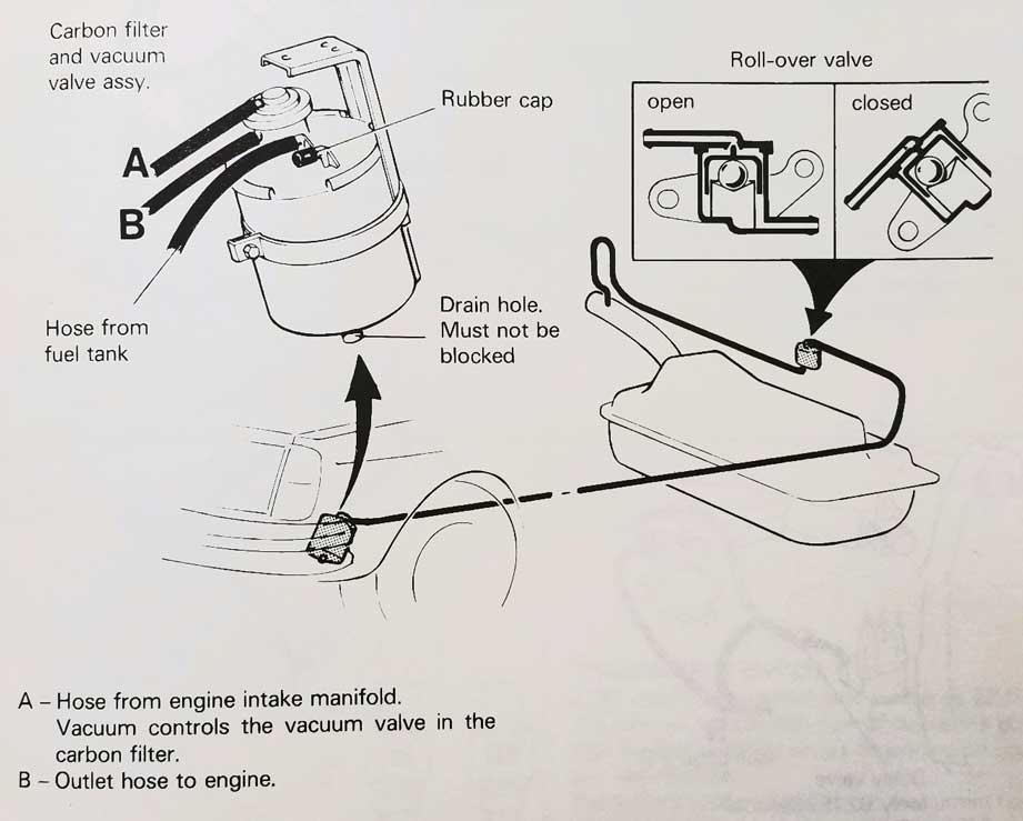

Jest opcja - sprawdź tak:
- podciśnienia z kolektora (tak jakby z tyłu patrząc od przepustnicy)+ regulator ciśnienia paliwa, u mnie idzie podciśnienie do ekonomizera, bodajże odma większa rurką - reszta zaślepiona)
- podciśnienia na przepustnicy do EVAP (częsty przypadek że są zdjęte na przepustnicy bądź przy samym "zbiorniczku" evap)
i do tego całe sterowanie nawiewami, które też jest pneumatyczne.
