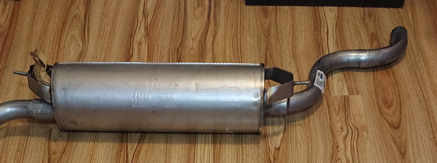

Kolejnym problemem był tłumik. Mniej więcej tak to wyglądało (propsy za montaż rury na kablu):
Na szczęście w dawcy znalazł się w miarę fajny tłumik - niby noname, ale ma porządną końcówkę rury i jest w bardzo fajnym stanie. Sądząc po mocowaniach wieszaków, to nie do końca jest tłumik do 240, ale...
Po założeniu wygląda fajnie.

Ale co z mocowaniem wieszaków jest nie tak? Ze zdjęcia wynika że sam tłumik jak i gumy są jak Volvo w tym modelu przykazało, jedynie "eska" jest jakaś podejrzanie powyginana i wychodzi bardziej w bok niż w tył wozu :mrgreen:
