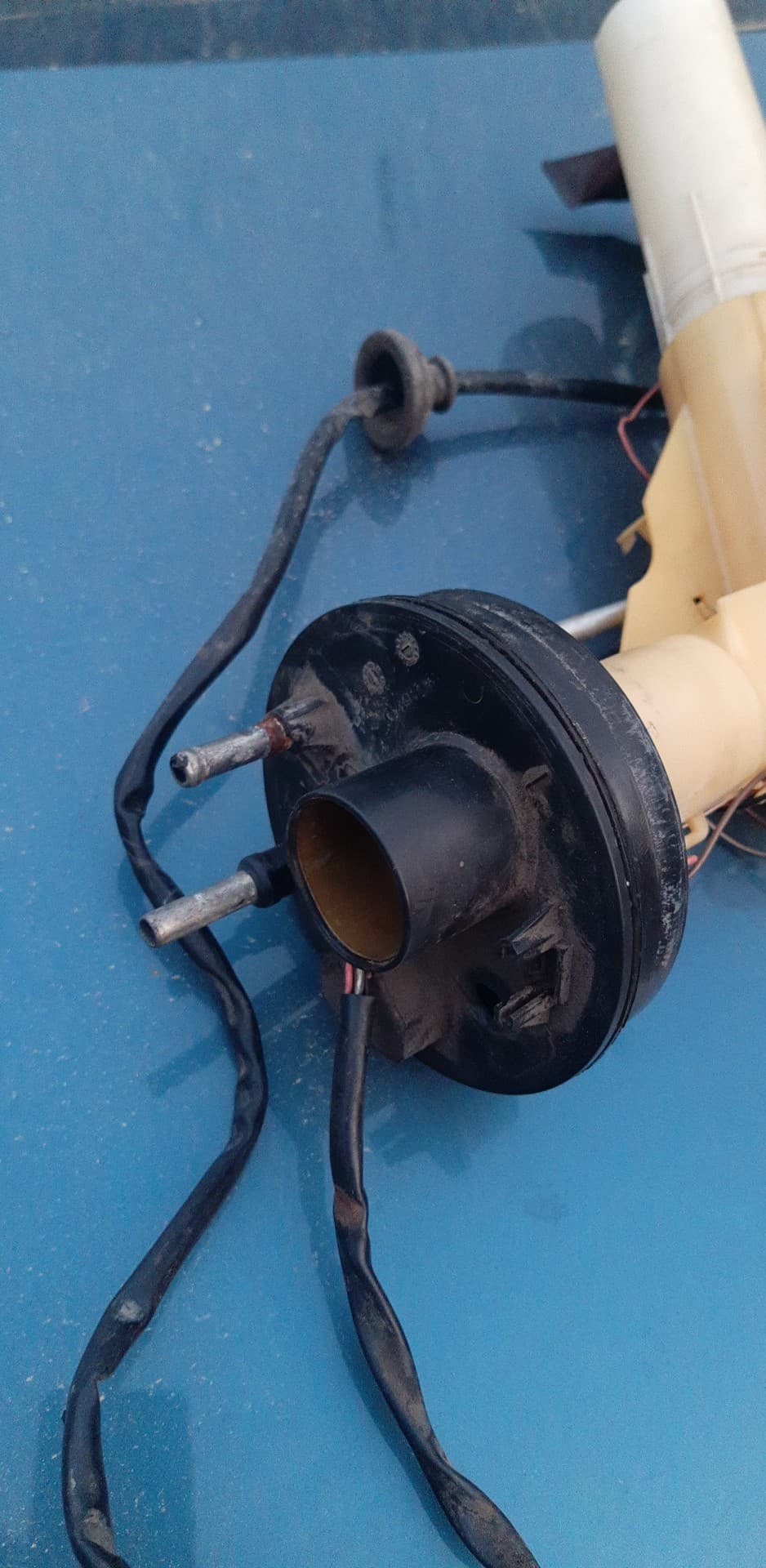

Pompa wyjęta.
Nasłuchałem się, naczytałem, że trudno, że ciężko.
Opaski się ładnie zerwały, tą na gumowym wlocie paliwa do zbiornika przeciąłem nożycami do blachy.
Sama pompa wychodzi super, ale jej stan jest słaby. Sitko rozerwane w strzępy.
Mnóstwo korozji.

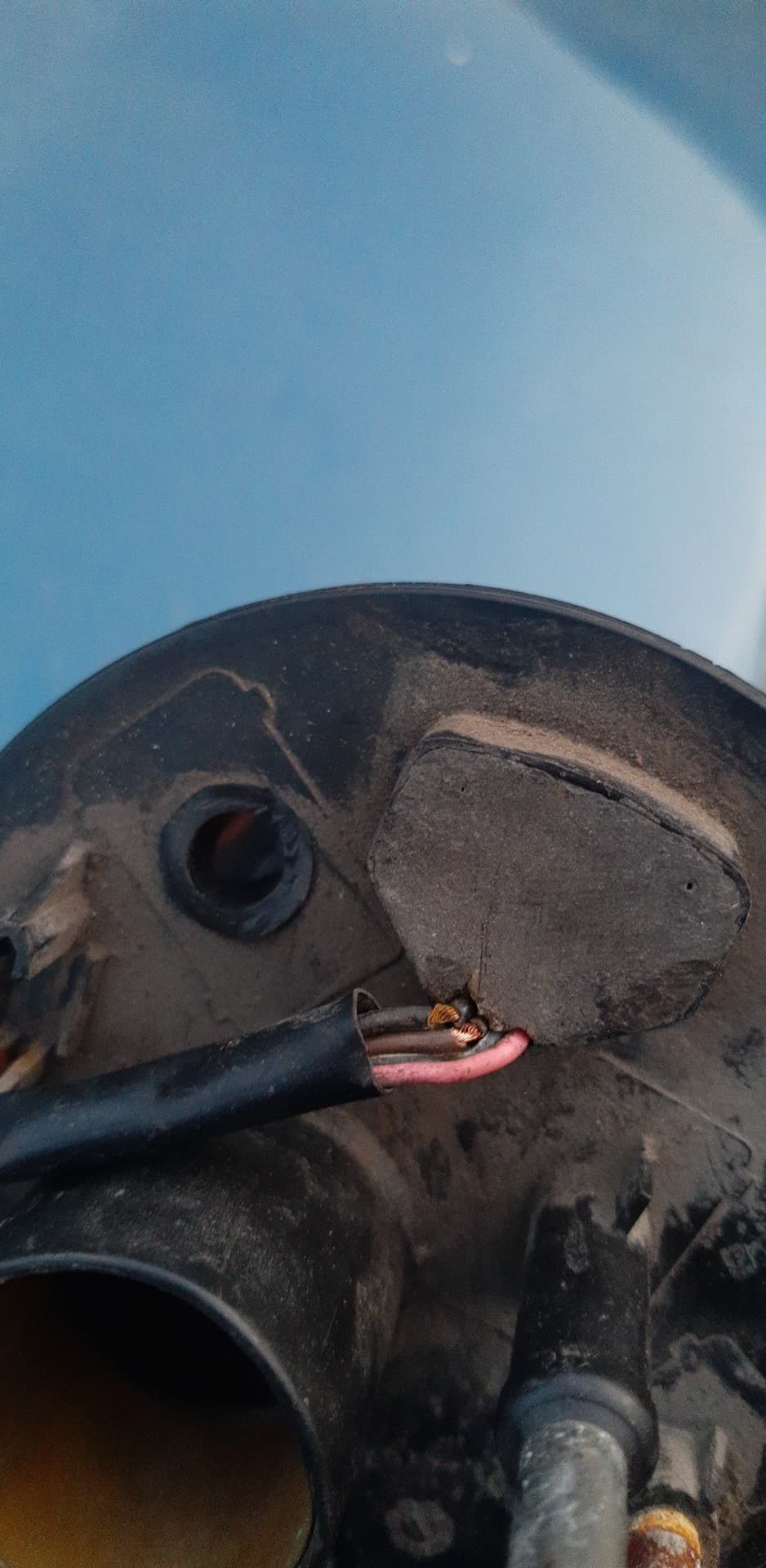

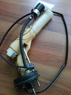

Dostałem ofertę z FB.
Kosz wygląda w miarę spoko jest urwany króciec odpowietrzenia jeśli dobrze mówię.
Bardziej martwią mnie te przewody. Izolacja ukrychnięta przy samej puszce. Czy tę puszeczkę można otworzyć i porządnie to naprawić?

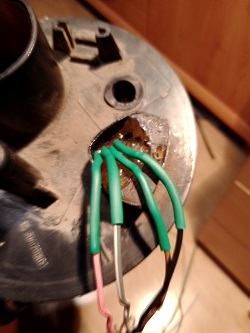

Re: Tomahouk B230FB rocznik 90.
Okazuje się, że tak.
Wypełnienie tej puszeczki to klej, który fajnie się usuwa.
Przewody wewnątrz mają zapas i po wyskrobaniu kleju dostałem zapas jeszcze 2 cm.
Wyjąłem piny z wtyczki, przełożyłem nowe otuliny i po naprawie.
Dzieła dopełnił nowy filierek o średnicy 19mm.
Mam jednak obawy czy ta pompa będzie pasować. Dostałem 100% zapewnienie od sprzedającego, że wyjął z 940.
Jest różnica lekka w budowie. Przewody, ich kolory, kostka są idento.
