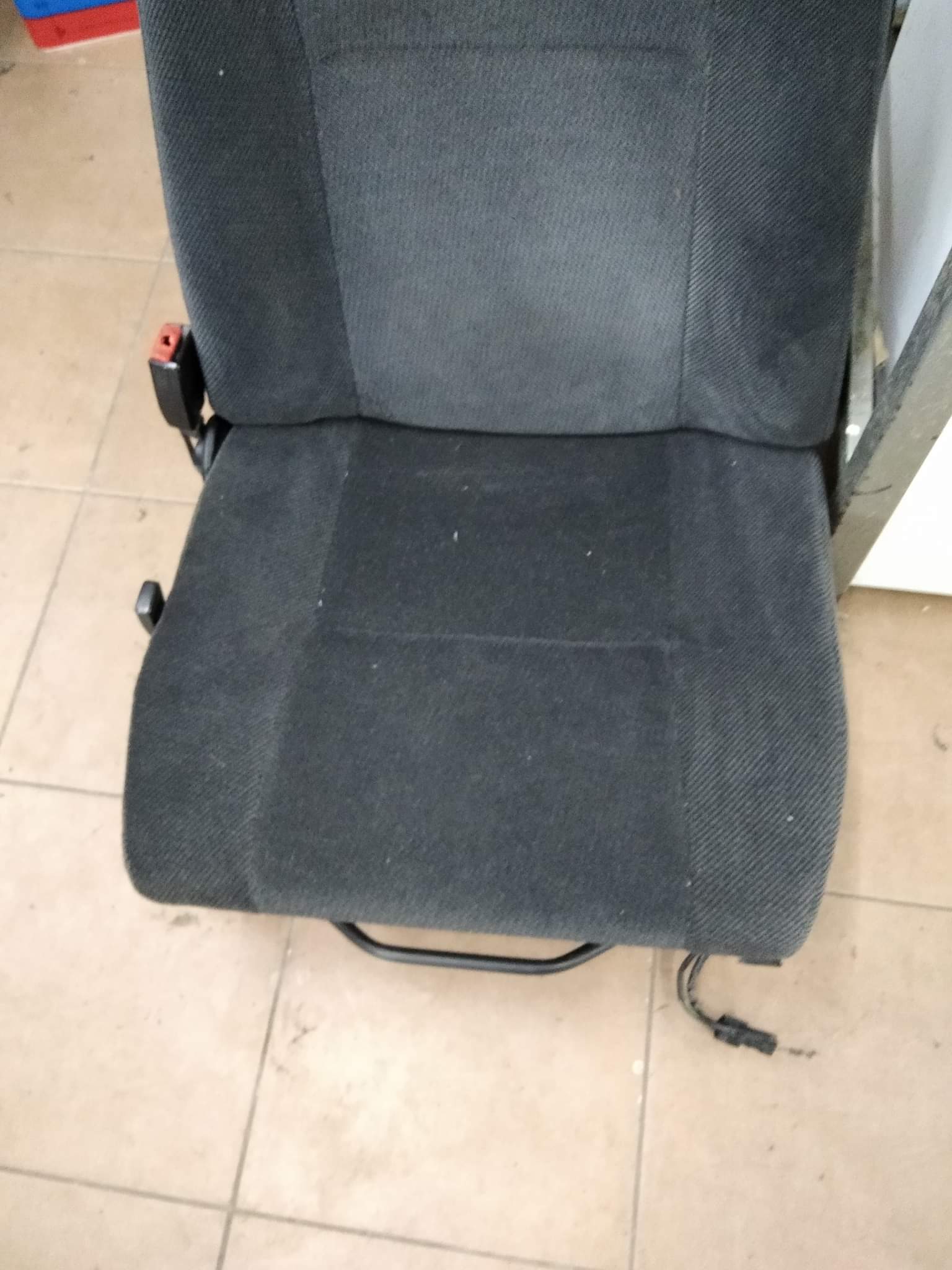

Jako że w prezencie otrzymaliśmy kanapę, udało się reanimować fotel kierowcy z pozyskanej tkaniny, który był w stanie agonalnym (naukowo się mówi na to jakoś recykling)
Tak naprawdę to sporo kasy się cofnęło podczas sprzątania i rozbiórki wnętrza.

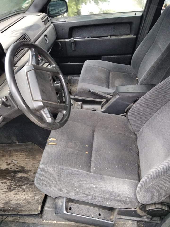

Jak widzicie auto za 800 stówek to auto za 800 stówek, taki lalytasik :mrgreen:
Co jeszcze nas zaskoczyło to piękne dywany. Wykładzina jest w stanie perfekcyjnym, czysta bez smrodu płynu z nagrzewnicy, niebieska, bez zabrudzeń. Nawet pod nogami kierowcy gdzie zawsze jest mega szambo, tu jest czyściutka.
Wszystkie przełączniki działają, była korekta tylnej wycieraczki szyby. Nie działało grzanie fotela kierowcy, brakowało prądu, ale dupy już grzeją obie.
Świecą podświetlenia i działa klakson. To wszystko za sprawą zaangażowania młodzieży. Pomimo minusowych temperatur prace trwały był fan. Hamulce wystarczyło posmarować, tłoczki były bez korozji i wżerów. Tarcze na przedniej osi bez zastrzeżeń nowe klocki dopełniły dzieła.

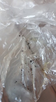

Jutro jak nie będzie lało ostro, to szykuję się na demontaż pompy ze zbiornika i wydobycie całego paliwa.
Olaliśmy czyszczenie zbiornika i Tomahouk ledwie dojechał do Łodzi. Ruszył się cały syf w baku i pozapychał cały układ. Pompa zaczęła wyć i auto gasło podczas wysiłku. Zdjąłem starą nową pompę a tam masakra. Mam nowego Boscha i nowy filtr.
