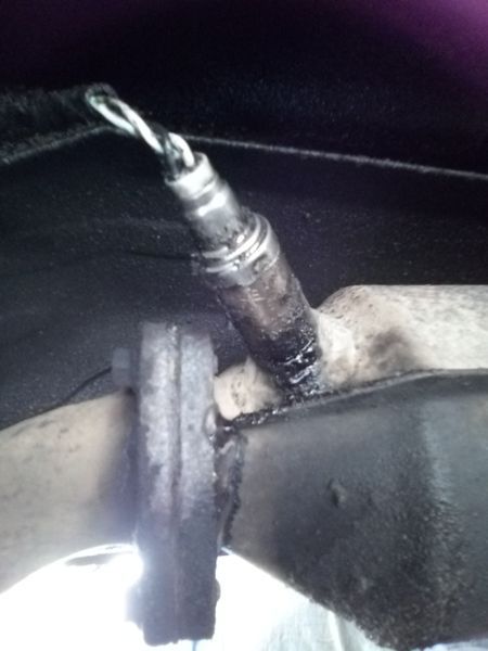

Tyle, że w miejscu montażu lambady lotniskowiec Błażeja ma śrubę. Chyba, ze ma lambadę tuz za kolektorem a ECU wali maks dawkę paliwa, ze się "dopala" jak w odrzutowcu (kacie)

Stawiam że ma w ori kacie, też tak miałem i mam w zamienniku. Śruba zaślepia miejsce na czujnik temperatury wydech na rynek japoński. Bodajże :D

Hmm w LH2.4 była lambada przed katem w różnej odległości od niego.
Odbudowywałem cały wydech od kolektora wydechowego, zamiennik też miał miejsce na lambdę w kacie oraz śrubkę zaślepkę. Na odwrót by nie pasowało - z tego co kojarzę późne 240 wszystkie tak miały (mając B230F).
Zdjęcie z Google, 240DL z 90'
