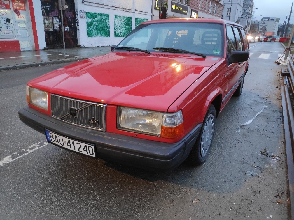

Czy w przejściówkach były dwie szerokości grilli ? Mam takie coś ze zdjęcia poniżej z 91 roku i chciałem zamontować turbogrill o numerze 1369621 ale okazał się sporo szerszy.
Posty: 1164
kemizo pisze:Czy w przejściówkach były dwie szerokości grilli ? Mam takie coś ze zdjęcia poniżej z 91 roku i chciałem zamontować turbogrill o numerze 1369621 ale okazał się sporo szerszy.
Z moich bojów z grillami wyszło mi, że były 3 szerokosci:
- najwęższy, taki jak w 940 i 740 polifcie;
- średni do przejściówki 740;
- najszerszy do 740 przedlifta.
To jest nawet głupsze: inne grille, inne okulary, nawet maski mają różnej szerokości przetłoczenie:
Myślę, że któraś z tych masek jest tożsama z 940. I nie jest to zwykła różnica EU-US.
A dodatkowo Turbogrille do poliftów występowały tylko (?) w roczniku 1990.
