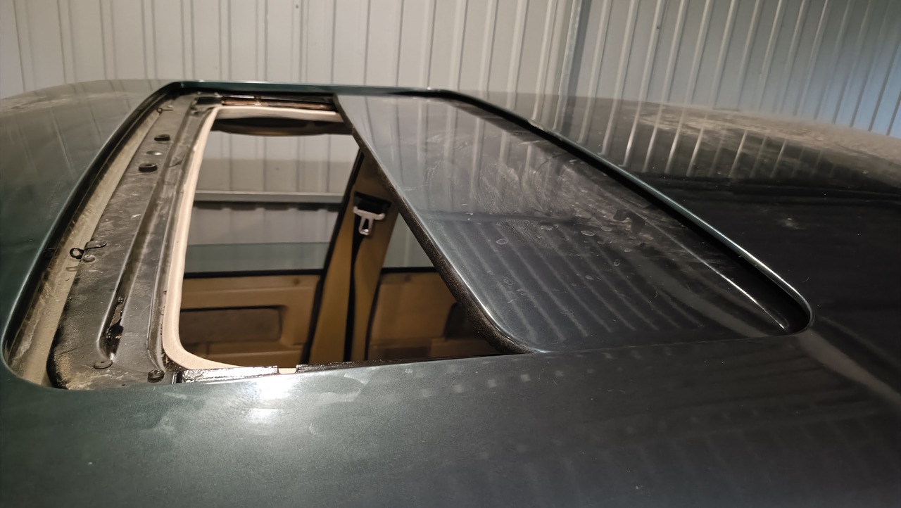

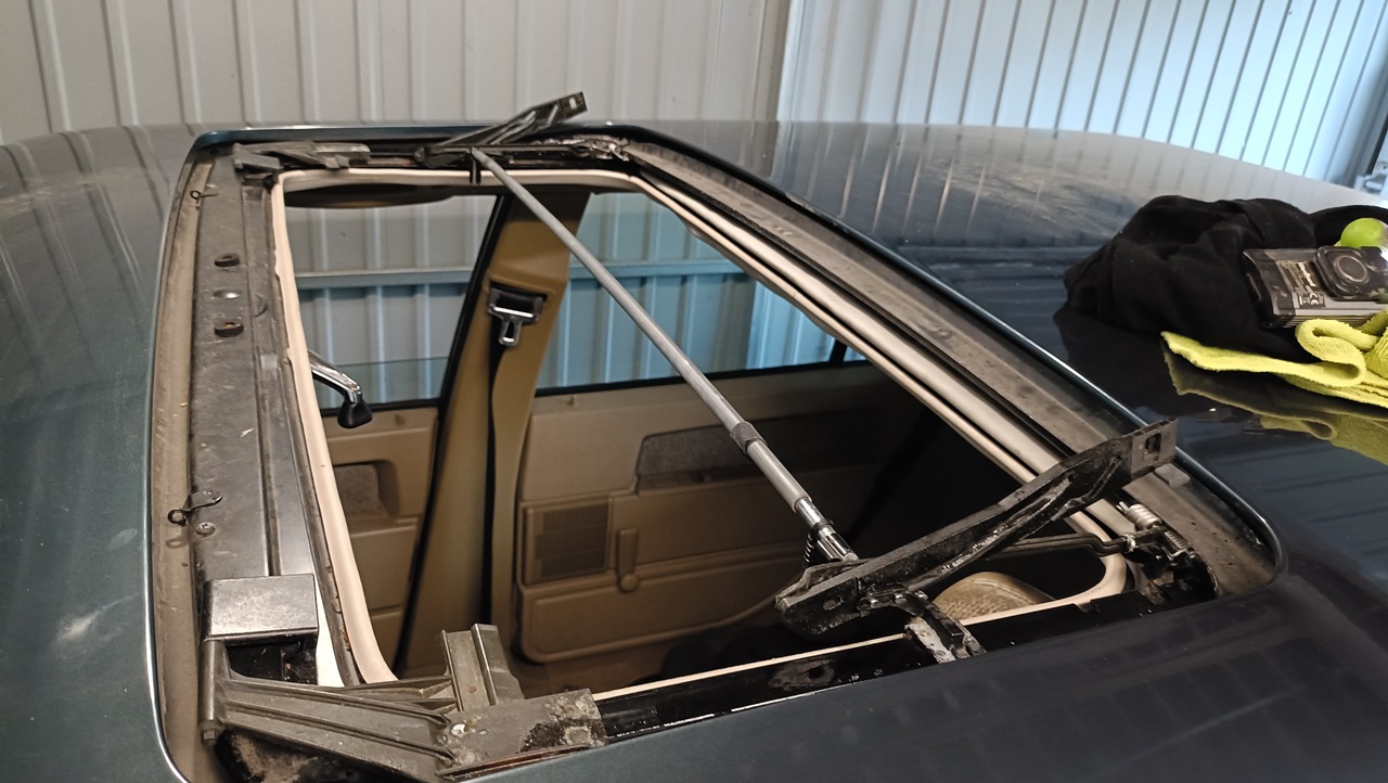

Dzisiaj walczyłem z szyberdachem, bo czas najwyższy. Niebawem auto trafi do blacharza, a poza tym ja za chwilę będę miał znacznie mniej wolnego czasu.
Przede wszystkim zapiąłem obie sprężyny, bo zauważyłem ich nieprawidłową pozycję. Wcześniej jednak długo walczyłem, żeby w ogóle mocniej odsunąć podsufitkę szyberdachu. Szła gdzieś 3/5 do tyłu i nie dało się za nic jej schować, a wertując internet wszędzie zaznaczano, iż powinna się chować w głąb dachy bez większego problemu. Nie szło jej w żaden sposób zmusić do schowania, ale przy pomocy gimastyki jakoś udało się odkręcić panel od auta. Co ciekawe, wtedy już (z lekkim oporem) podsufitka szyberdachu weszła w swoje miejsce. Czemu wcześniej nie chciała? Ciężko powiedzieć, bo dokładnie świeciłem latarką i nie ma tam niczego co mogłoby ją blokować. Wcześniej sam szyber tylko się uchylał, ale praktycznie nie było możliwości go schować. Po jednej takiej próbie zostały brzydkie ślady otarcia na jego rogach. Wcześniej w ogóle tylna część była bardzo blisko dachu i chcąc go wsunąć w dach, ten niemalże szurał zaraz pod nim. Obecnie powstała mi przerwa w którą mieszcze część małego palca. Chyba też niezbyt dobrze? No, a największy problem dalej pozostał. Bez panelu wszystko sunie, aż miło i bez żadnego siłowania. Po założeniu uchyla się dobrze, ale ogrom siły trzeba włożyć do jego schowania, a ponadto dochodzi tylko do połowy. Na dzisiaj kończę, ale efekt moich działań niestety jest mierny...

No cóż, będę jeszcze walczył. Na pewno jeszcze jedną próbę podejmę, ale wyczuwam jednak, że gdzieś zapewne popełniam głupi błąd. Coś musi być nie tak z tym chowaniem się. Podsufitka również wcześniej nie chciała, czyli coś, gdzieś musi klinować. Oczywiście nic blokującego tam nie widać, ale jednak...
