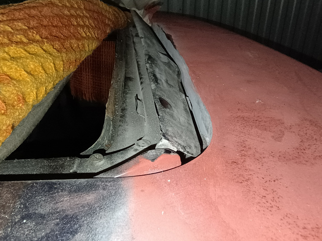

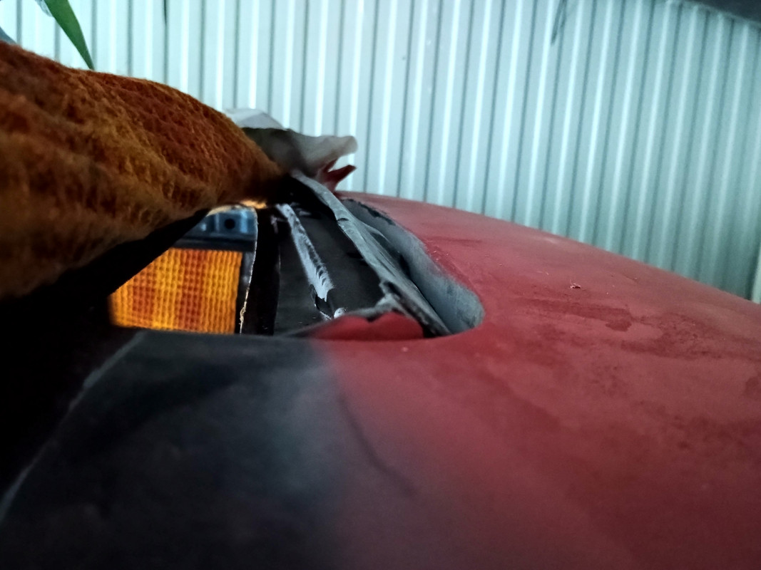

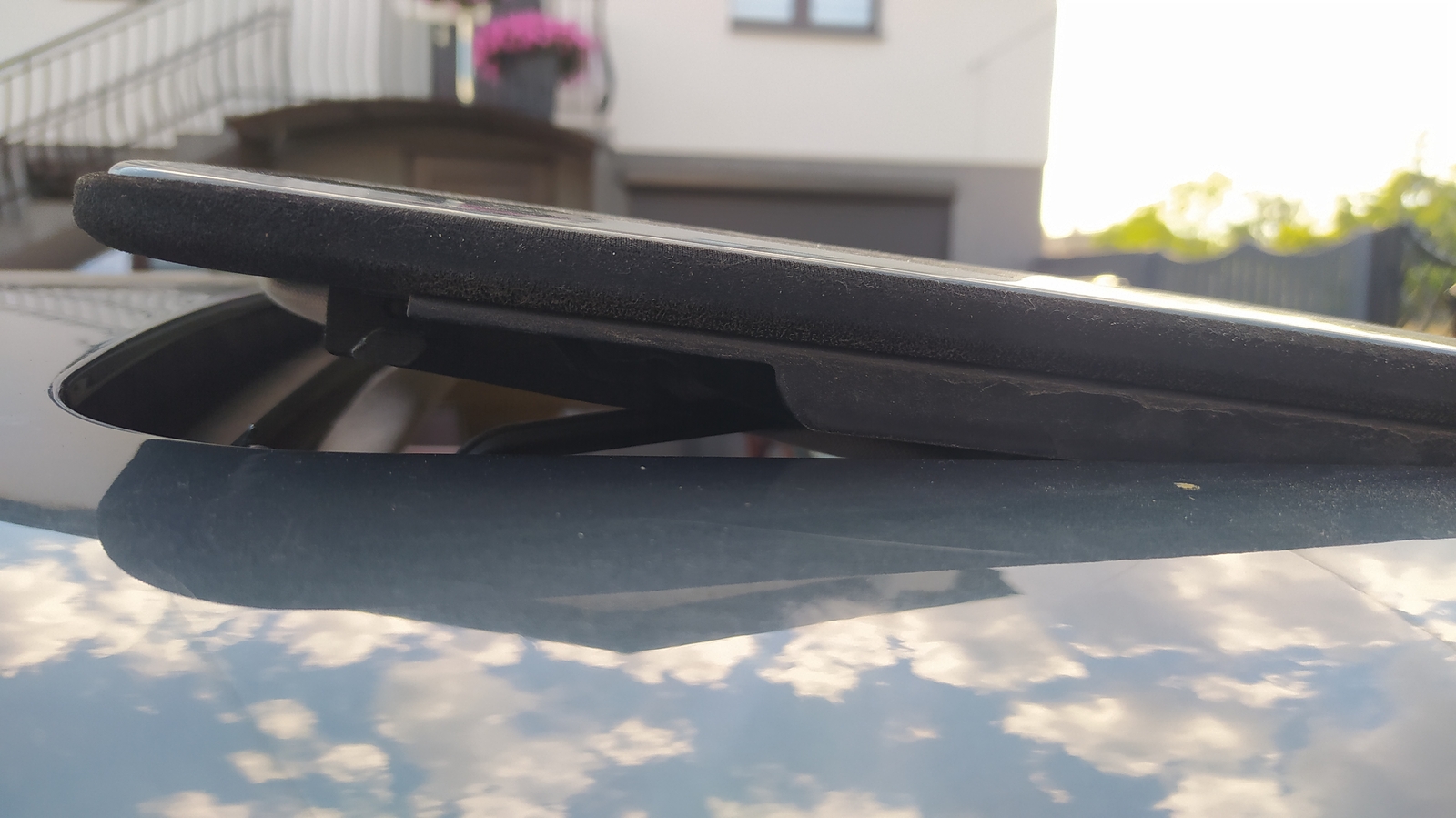

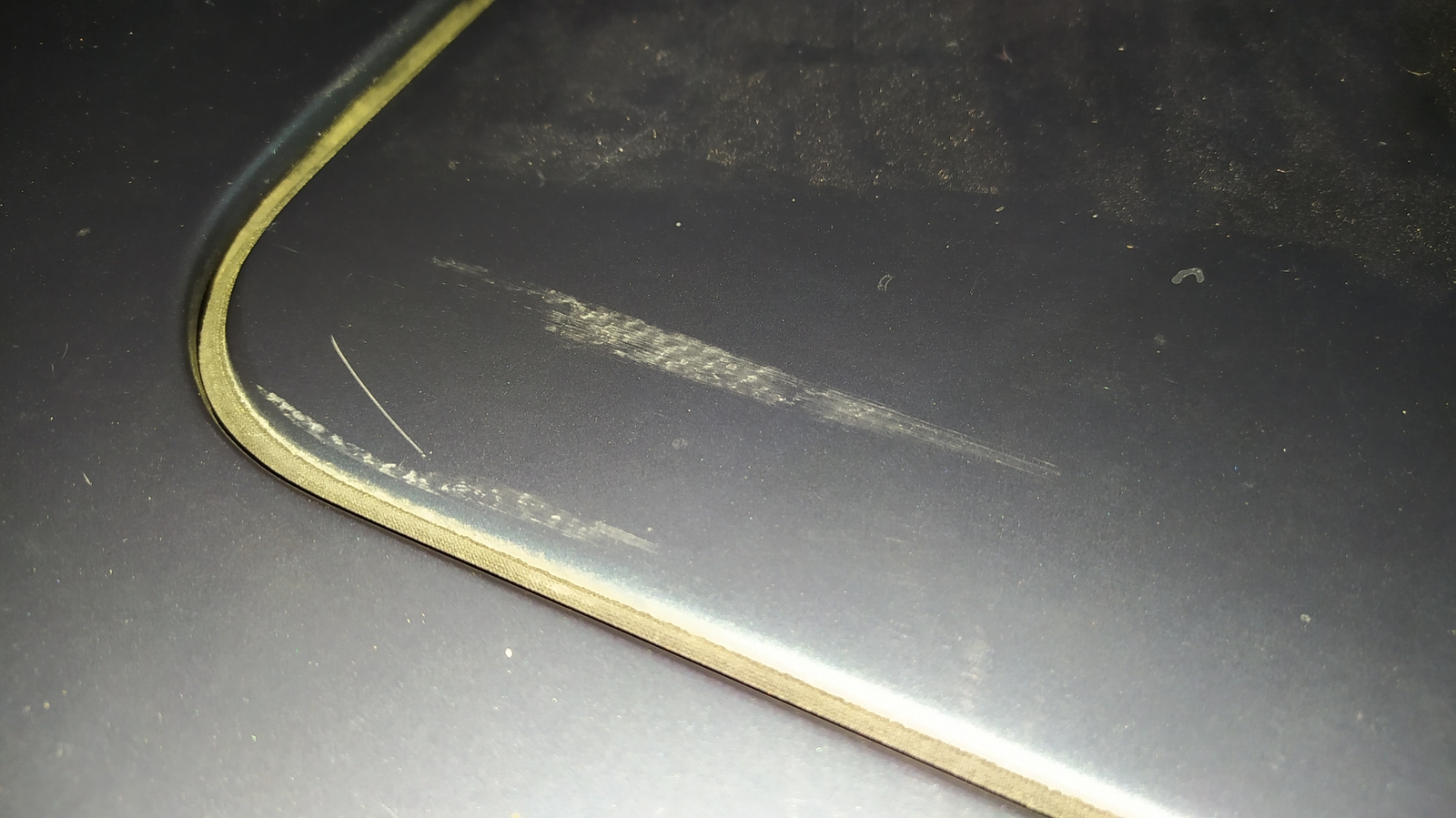

Wybaczcie słabe zdjęcia, ale auto mam kilka dni i na lepsze fotki przyjdzie czas. Tymczasem zwracam się z prośbą odnośnie problemu z szyberdachem. Poniższe zdjęcia przedstawiają moje zastrzeżenia.
Mam wrażenie, że szyberdach nie uchyla się zbyt mocno, ale być może ten typ tak ma. Na 100% jednak powinien się głębiej chować prawda? Zdjęcia przedstawiają maksymalne regulacje jego schowania bądź uchylenia. Pan od którego kupowałem auto twierdził, że w ogóle nie chce się schować. Ja po kilku godzinach walki jakoś go rozruszałem, ale wynikiem tego był taki efekt...
Stało się tak po obu stronach, lakier został przerysowany i ogólnie widoczne są ślady tarcia. Czy macie jakieś pomysły? Czy muszę szykować się na rozbieranie podsufitki? Za każdą pomoc będę niesamowicie wdzięczny!

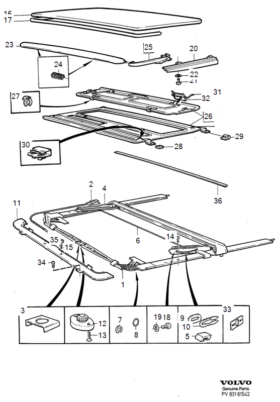

Uchył dachu jest ok. U mnie w obu 740 też tak się uchyla. Jednak schować powinien się cały. Może coś utknęło w prowadnicach i blokuje? Zauważyłem też, że brakuje u ciebie owiewki na przodzie szyberdachu:
Chodzi mi o element 23 na schemacie (i powiązane wsporniki pewnie też):
Numer OE: 1380852
Fotki kiepskie, bo na już mogłem cyknąć tylko w remontowanym 745. Jak odzyskam dostęp do jezdnej 744, to wstawię lepsze ze skrajnymi położeniami dachu. Ale to w poniedziałek, bo teraz auto stoi zamknięte pod pracą na śląsku , a kluczyki do niego zgubione gdzieś pod Warszawą. :roll:
Tak czy inaczej bez wyjmowania szyberdachu chyba się nie obędzie. A w sedanie trochę zabawy z tym jest. Przerabiałem temat i w razie czego służę pomocą.

Ładny środek, to ten ze Skierniewic? Stał niedaleko mnie ze 2 lata temu nie zdążyłem obejrzeć. FB to raczej w oryginale nie było ale zrobić nie problem, raptem wałek i kompy. Szyber jest niekompletny na pierwszy rzut oka. Demontaż podsufitki w sedanie to na 99% jej uszkodzenie ale nie da się wyjąć szybra bez jej demontażu.
Dziękuję bardzo za odpowiedź i przygotowanie mnie na trudne boje z tym szyberdachem. Gdzieś na angielskim forum znalazłem poradnik wydostania z auta podsufitki. Boję się trochę o plastiki, bo wydaje się być strasznie kruche.

Wyjmowanie podsufitki najlepiej zacząć od wyjęcia foteli i kanapy. Później plastiki zaczynając od dołu słupka b. Można pokusić się też o demontaż kierownicy. zdjąć też trzeba listwy na górze szyby czołowej i tylnej. Z tyłu jest też zaczep/klips/kołek na samej podsufitce. A później manewrować i wyjąć tylnymi drzwiami.

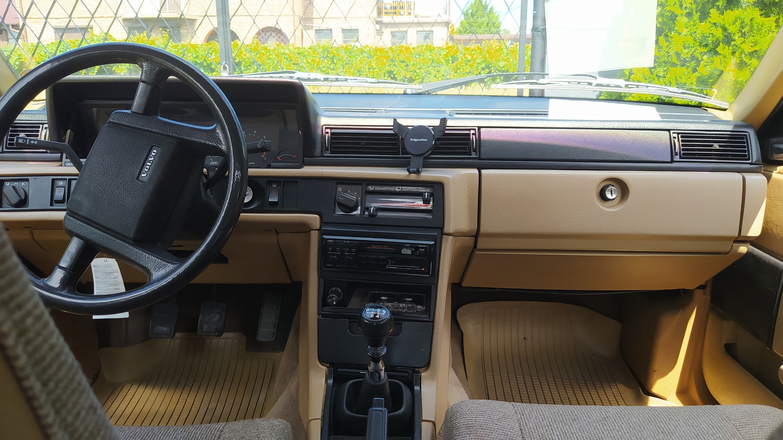

Jeszcze taki jeden problem. Radio zapomina stacji radiowych. Po wyłączeniu zapłonu moment i zapomni zaprogramowanych wcześniej stacji. Radio to piooner z epoki. Stacje zbiera też słabo, a ponadto prawy głośnik przerywa. Jego maskownice to się tylko podważa, żeby się do niego dostać? Tutaj plastiki wydają się tak kruche, że wolę dwa razy zapytać przed jakąkolwiek ingerencją z mojej strony.

Jeśli chodzi o radio, to nie wiem jak akurat tu zdejmuje się maskownicę. Zazwyczaj siedzi na wcisk, albo na małych zaczepach gdzieś po obwodzie. Podważałbym delikatnie i próbował zdjąć.
Zapominanie stacji wskazuje na brak stałego plusa. Do radia powinny iść dwa - stały (zwykle żółty kabel w radiu i zielono czerwony w wiązce volvo) i plus "po stacyjce" - czerwony w radiu i pomarańczowy w wiązce auta. Przedni prawy głośnik to standardowo w radiu kabel szary(+) i szaro czarny (-). W aucie szaro biały i szary.
