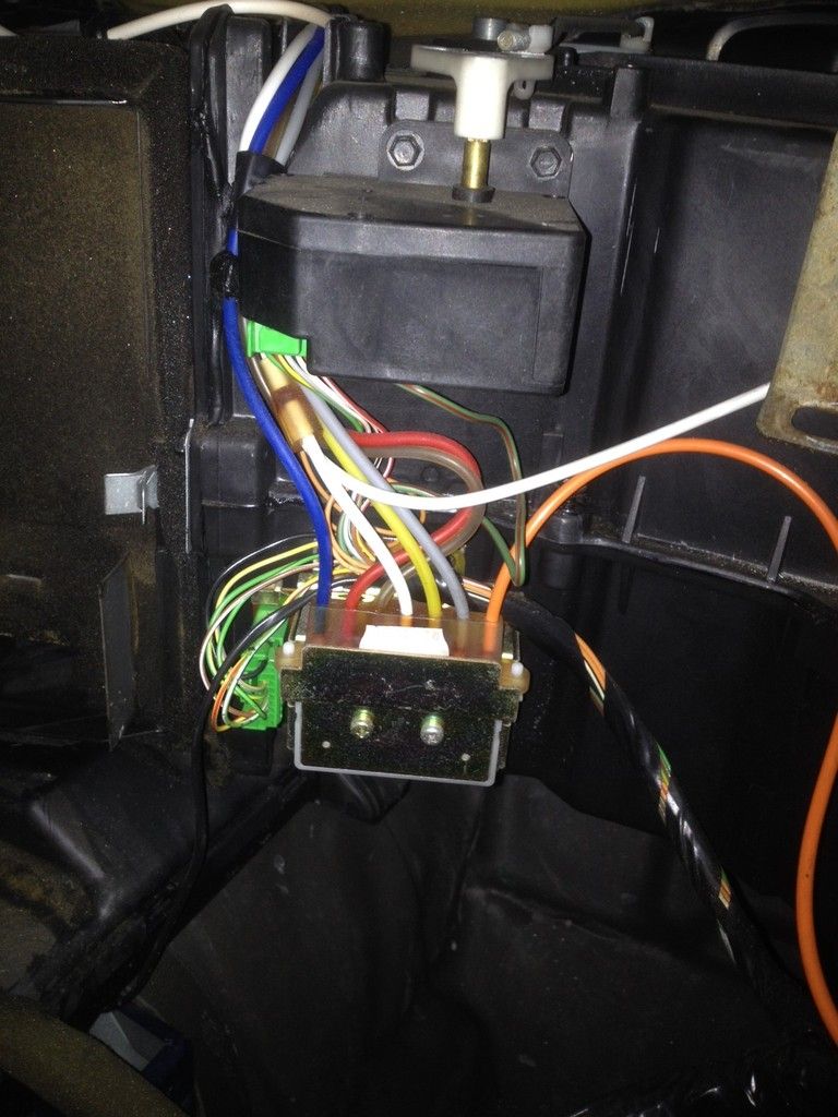

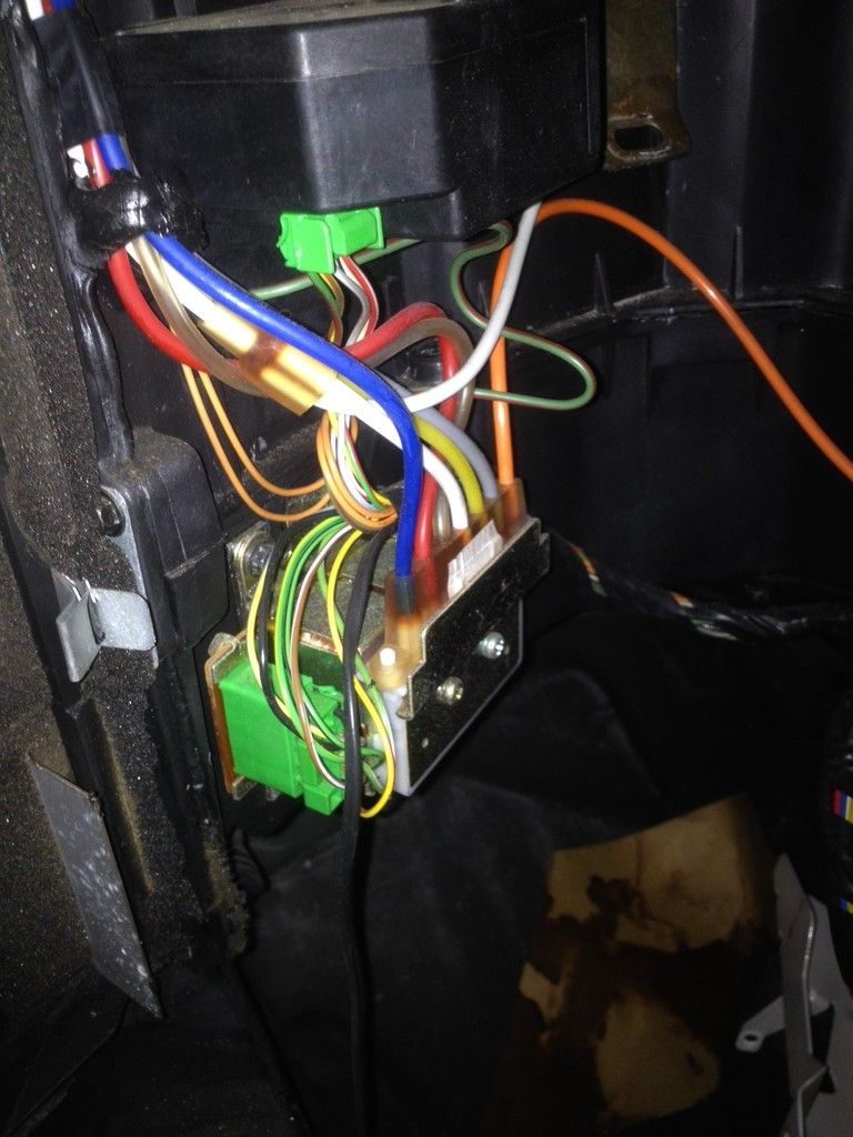

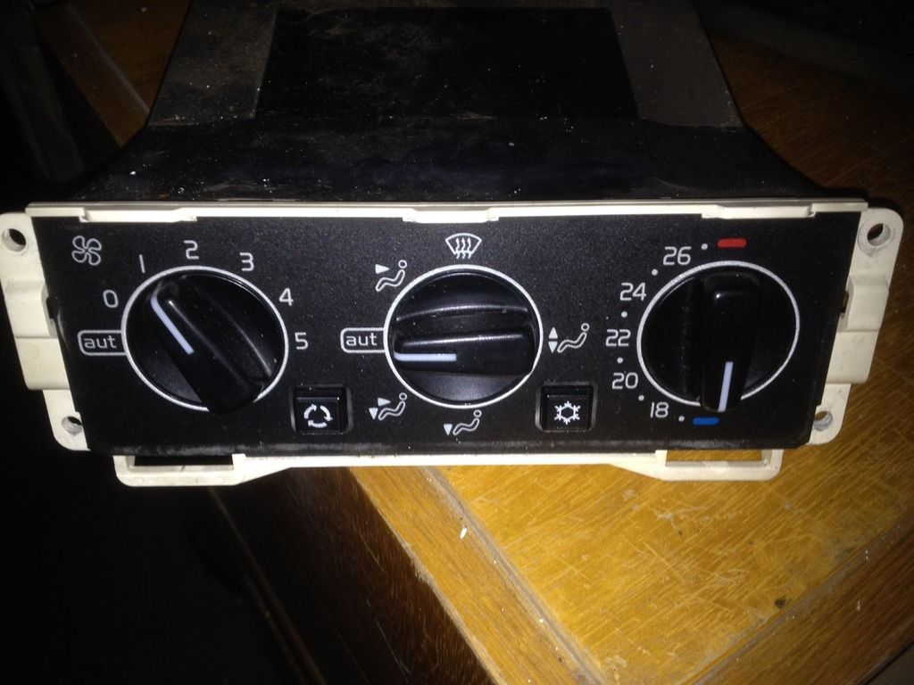

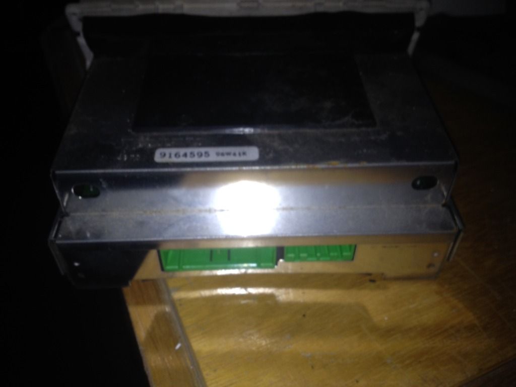

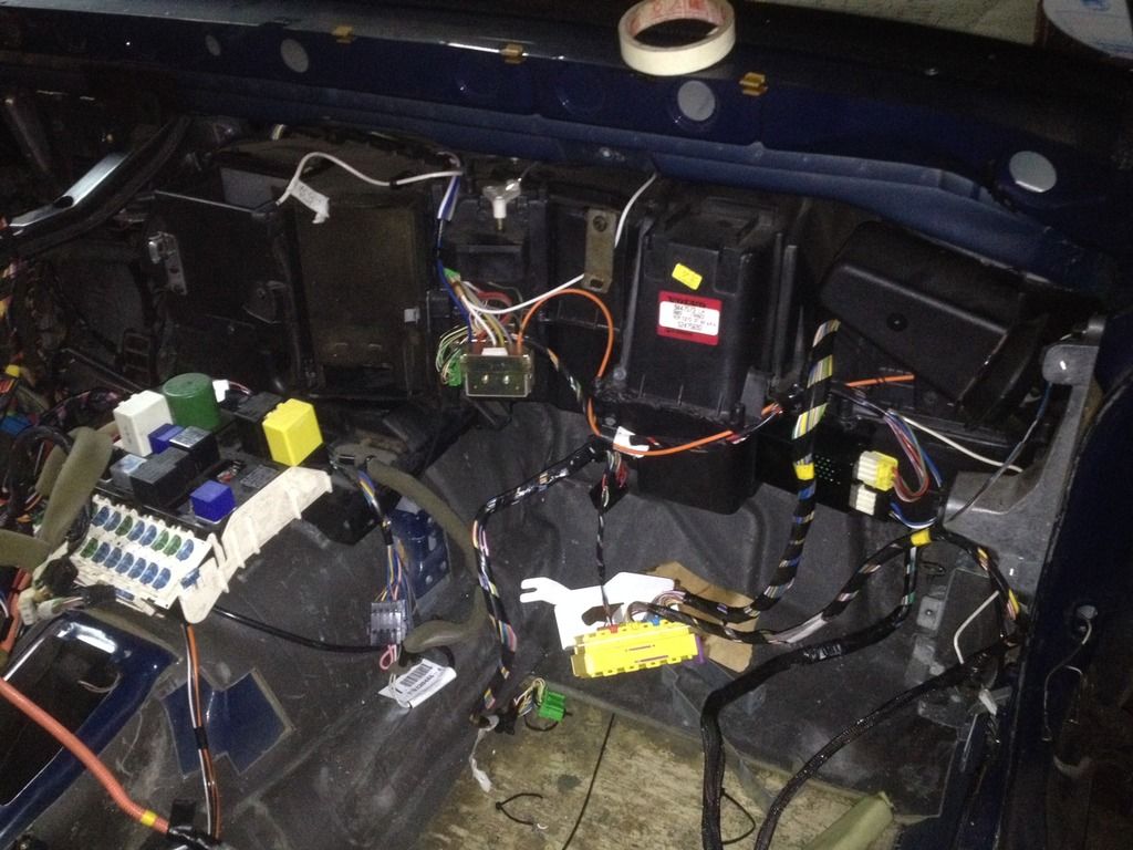

Re: Nawiew na szybę z prawej strony dmucha słabiej
rozbieram na części jednego kanta (945 1996 B230FK), żeby naprawić drugiego. Wszystkie graty raczej zostana na zapas.
poniżej kilka fotek tego co kryje sie pod deska - system automatycznej klimatyzacji. Może coś pomogą:
pozdrawiam
fullsize
Posty: 564
Lokalizacja: Warszawa (WK)
Post autor: fullsize »
Dzięki ogromne:)
Na ostatnim zdjęciu to są te sławne dyski, co już się ich nie da kupić? Gdzie one się dokładnie znajdują?
fullsize pisze:Dzięki ogromne:)
te dyski / siłowniki własnie muszę wymienić bo się france rozszczelniły.
Znajdziesz je po prawej stronie kolumny kierowniczej zaraz przy grodzi.
Najgorszy syf to , ze sa nitowane od wewnątrz całej jednostki HVAC i trzeba WSZYSTKO wypruć :evil: .
