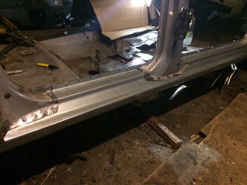

Czy ktos wlasnorecznie wspawywalobie progi do cegly?
Spasowalismy do slupkow, jest super, ale prog jest wpiszczony jakies 5mm w glab auta.
To znaczy, ze tylne nadkole, wystaje, a nie gladko przechodzi w prog.
To samo z drzwiami. Nie tworza jednej powierzchni z progiem, tylko robi sie szpara.
Pomocy! Wizja rozcinania progu wzdluz i poszerzania, nie napawa optymizmem :(

Przedlift czy polift? To chyba tak powinno być... Na próg przychodzi listewka plastikowa która wyrównuje tą sytuację.

Moj jest 86 i listwy mial, ale ma nie miec.
Gdzie kupic szersze w takim razie? Czy to nadkole jest wysuniete bardziej?
Byly roznice podobno, tylko nie wiem gdzie.

Bede bardzo wdzieczny za zdjecia przed i polifta w rejonie tylnego kola, tam gdzie nadkole przechodzi w prog.
Ten rejon mialem zgnily, wiec ciezko stwierdzic czy tonprog ma problem czy nadkole.

Zaznacz o które miejsce Ci chodzi, o slupek C? Może uda się pomóc bo mam to "na stole"
