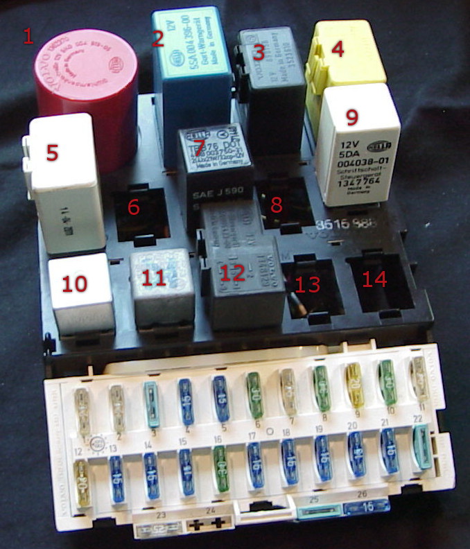

na załączonym obrazku znajduje się skrzynka bezpieczników z Volvo 740.
Czy możecie napisać za co odpowiadają ponumerowane przekaźniki?
Dodatkowo: numer 11 u mnie grzeje się tak, że niemal nie można go dotknąć, wymieniać, czy to tak ma być?
skrzynka przekaźników

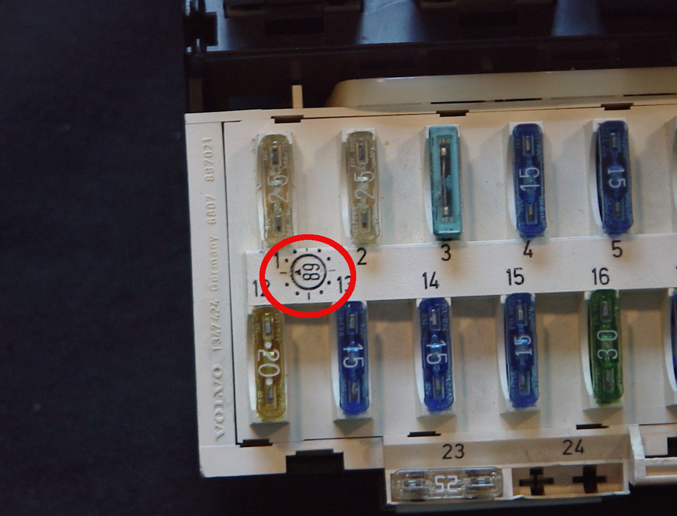

Na drugim obrazku jest takie "pokrętełko", u mnie ustawione oidp na godz. 12. Do czego to służy?
pokrętełko?
pokrętełko?

Na szybko:
Re: Volvo 740 bezpieczniki przekaźniki schemat
Przekaźnik może być lekko ciepły, ale nie powinien być gorący. Jeśli jednak jest, przyczyną są z reguły wypalone styki, skutkiem czego posiadają jakąś tam rezystancję, a na rezystancji wydziela się ciepło:) Im większy prąd, tym ciepła więcej. Ja bym go wymienił, bo lepiej nie będzie, a w skrajnym przypadku może się sfajczyć. I oby tylko przekaźnik. Można próbować zreanimować styki, ale robi się tak tylko awaryjnie, bo problem szybko powraca. To powinien być zwykły, czteropinowy przekaźnik, jak włożysz pięciopinowy, to też będzie działał.

A to "pokrętełko" to chyba tylko data produkcji, 89 to rok, a strzałka pokazuje grudzień:)

fonderal pisze:To powinien być zwykły, czteropinowy przekaźnik, jak włożysz pięciopinowy, to też będzie działał.
I nie kupuj jakiegoś chińskiego badziewia za kilka złotych, pomimo, że nowe. O wiele korzystniej jest kupić przekaźnik używany, ale jakiś markowy, wyjęty z jakiegoś volvo, audi czy vw. Wytrzyma dłużej niż nowa chińszczyzna...
czy taki się nada: https://www.noweczesci.pl/przekaznik-bo ... 06-246924/ ?
ewentualnie jakieś alternatywy?
fonderal pisze:A to "pokrętełko" to chyba tylko data produkcji, 89 to rok, a strzałka pokazuje grudzień:)
aż sprawdzę co tam u mnie jest wypokrętełkowane ; )
Dokładnie taki.
Zajrzałem do źródeł i przekaźnik ma mieć 5 pinów, piąty musi mieć oznaczenie 87b. W czteropinowym nie ma 87b, w innych pięciopinowych może być 87a. Ty potrzebujesz z pinem 87b, bo czteropinowy zadziała na jedno światło, a pięciopinowy z 87a będzie przełączał między prawym a lewym reflektorem:)
Oryginał na numer 1324749, może mieć na górze literę "K".
Warto jeszcze sprawdzić konektory w gnieździe przekaźnika, przegrzane tracą sprężystość, kontakt słabnie, grzeją się jeszcze bardziej itd.

fonderal pisze:Przekaźnik może być lekko ciepły, ale nie powinien być gorący. Jeśli jednak jest, przyczyną są z reguły wypalone styki, skutkiem czego posiadają jakąś tam rezystancję, a na rezystancji wydziela się ciepło:) Im większy prąd, tym ciepła więcej. Ja bym go wymienił, bo lepiej nie będzie, a w skrajnym przypadku może się sfajczyć. I oby tylko przekaźnik. Można próbować zreanimować styki, ale robi się tak tylko awaryjnie, bo problem szybko powraca. To powinien być zwykły, czteropinowy przekaźnik, jak włożysz pięciopinowy, to też będzie działał.
Inną przyczyną leząca poza przekaźnikiem jest też również gruba patyna na konektorach końcowych układu. Auto musiało stać dłuuugo...

To pokrętło to najzwyczajniej w świecie informacja o dacie produkcji :D grudzień 1989r

tak, zgadza się :)
