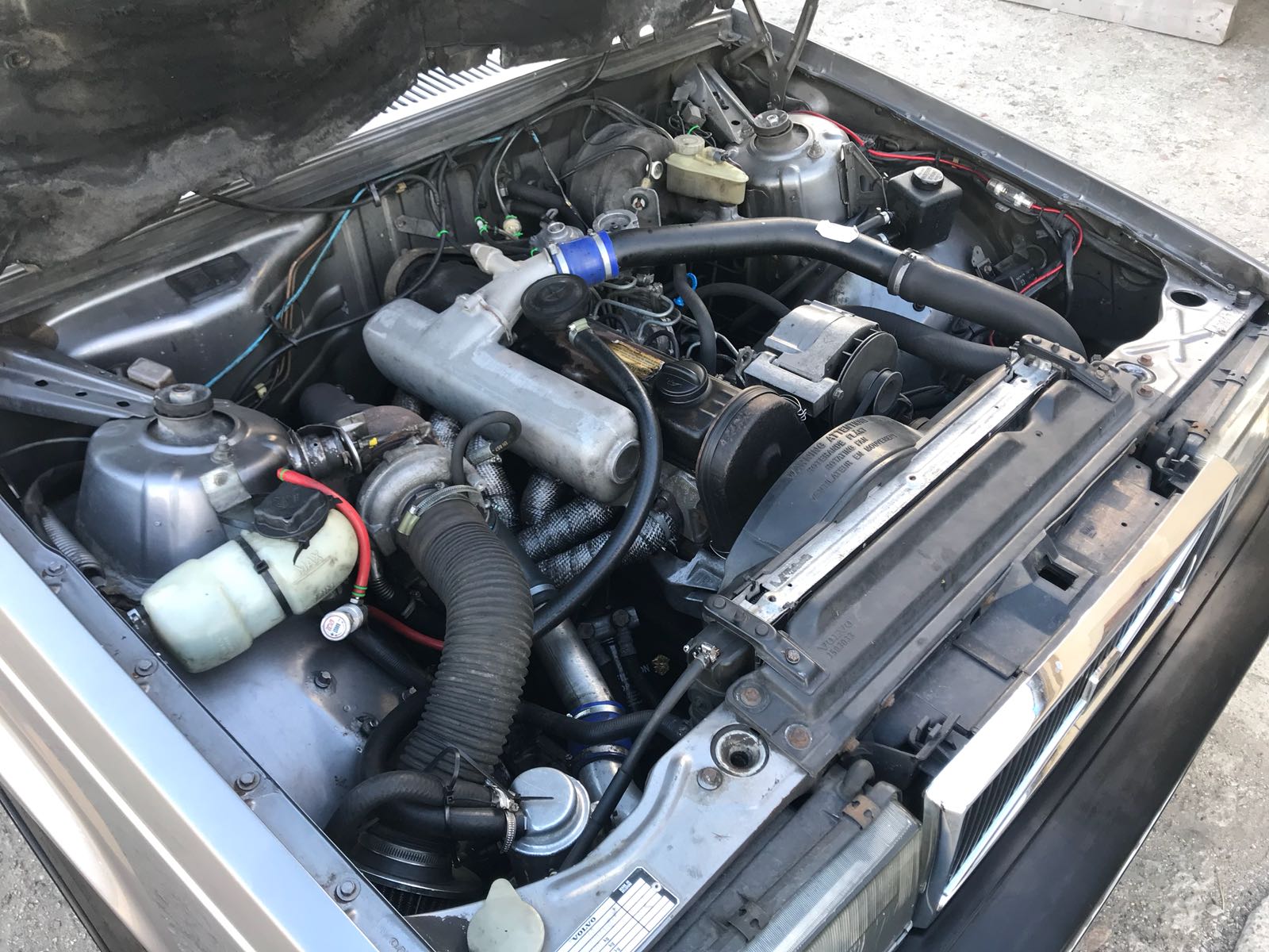

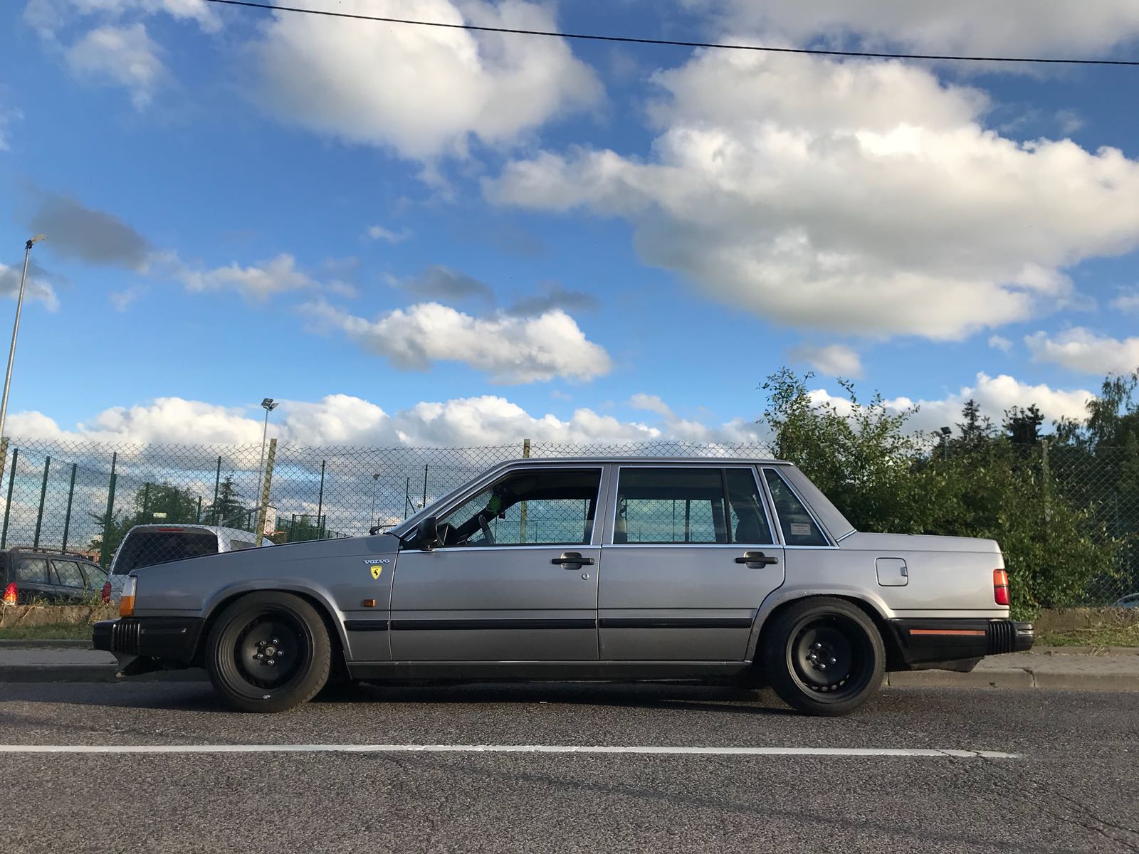

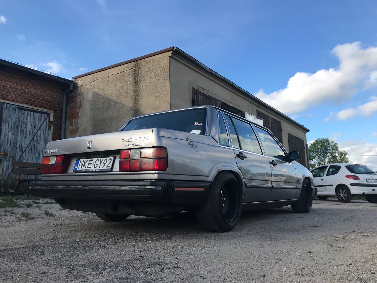

Aktualnie Volviak jest ma małych modyfikacjach, min. :
- obniżone zawieszenie, przód na wkladach z Calibry, tył T5 :D
- szeroką stal 16", nie znam szerokości, ale obstawiam 9/10"
- Silnik. Tu zaszło najwięcej zmian, więc z grubsza - turbo z e60 3litrowego ze zmienna geometria, wydajniejsze wtryski z 2.5TDi, duży FMIC, wydech przelotowy 2.5"/3"
- Dyfer z fabryczna szpera, aktualnie zmielony :D
- W środku standard, dolozony jedynie wskaźnik doładowania
Auto jeździ całkiem przyjemnie, choć jest duży lag, turbo wstaje od ok 3tys obrotów, pompuje 2bary ;)
Na chwilę obecną wymieniamy bebechy dyfra, potem serwis startowy i wizyta na hamowni. Poprzednik twierdził, że auto ma 230km, ile w tym prawdy to się okaże, ale seryjna 945 b230ft zostaje daaaaaaaleko w tyle. Zastanawiam się ile przezyje 30sto letni diesel doładowania 2barów przy 5tys obrotów, czas pokaże :D

podniesie głowicę :twisted: jak ogarnięta jest geometria :?:

Felga pasuje idealnie. Ktoś robił to auto z głową.
