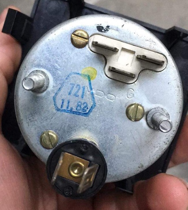

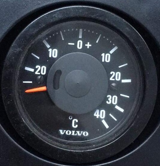

Hej,
Mam oryginalny volvowski termometr do mierzenia temperatury zewnętrznej aczkolwiek nie mam do niego wiązki. Proszę o pomoc jak to podłączyć, jakiego czujnika użyć aby to działało itp. Volvo 240 1990r.
Z góry dzięki
volvo zegarek2.jpg (147.15 KiB) Przejrzano 6715 razy
volvo zegarek 1.jpg (93.55 KiB) Przejrzano 6715 razy

Re: [240] Montaż akcesoryjnego analogowego termometru
Post autor: volvnietybombel »
+12V
-12V
G -czujnik (montowany na kątowniku do przedniej belki)
czujnik VDO trochę kosztuje
OE nr:
VDO 323-801-008-002D
