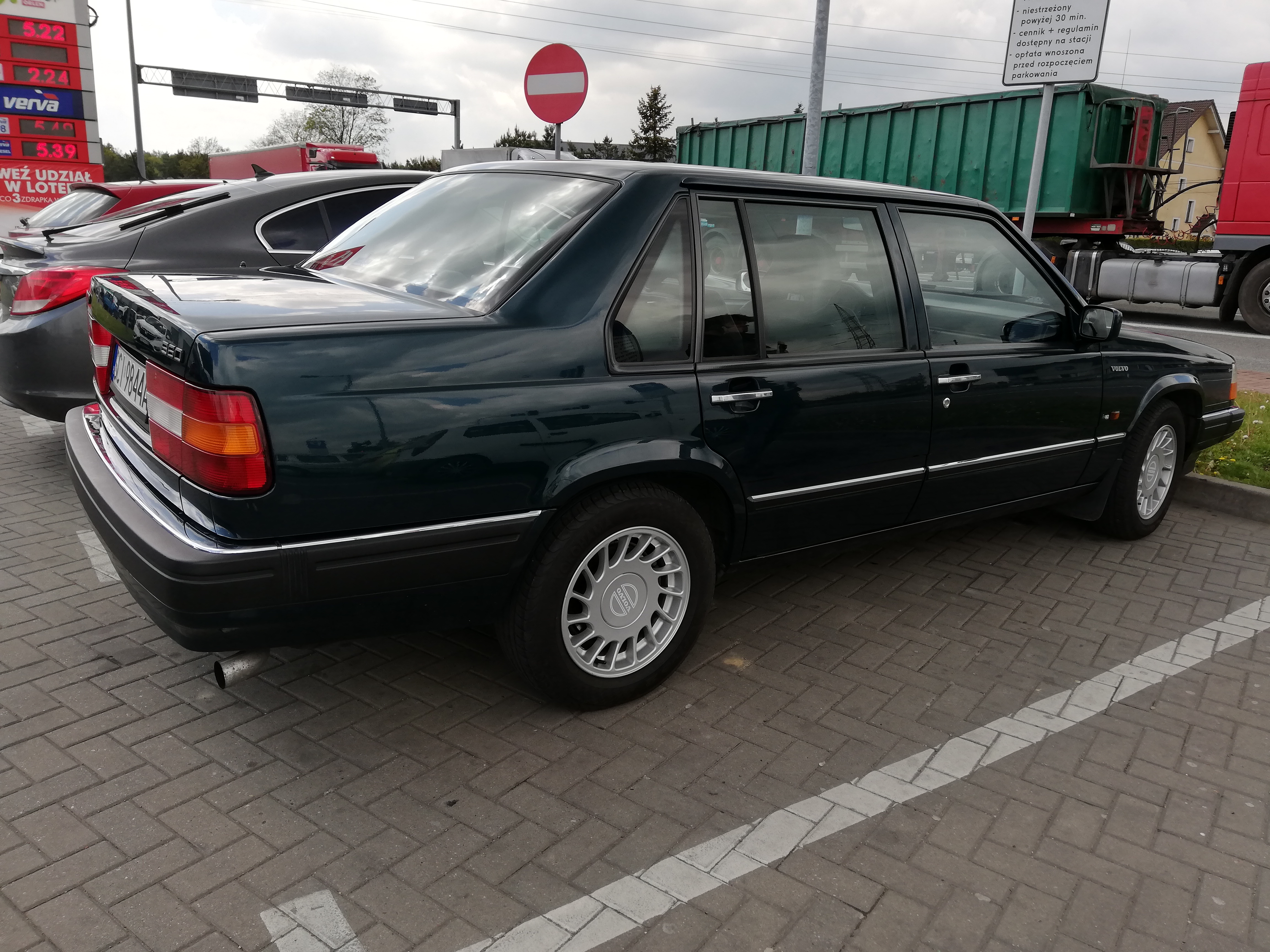

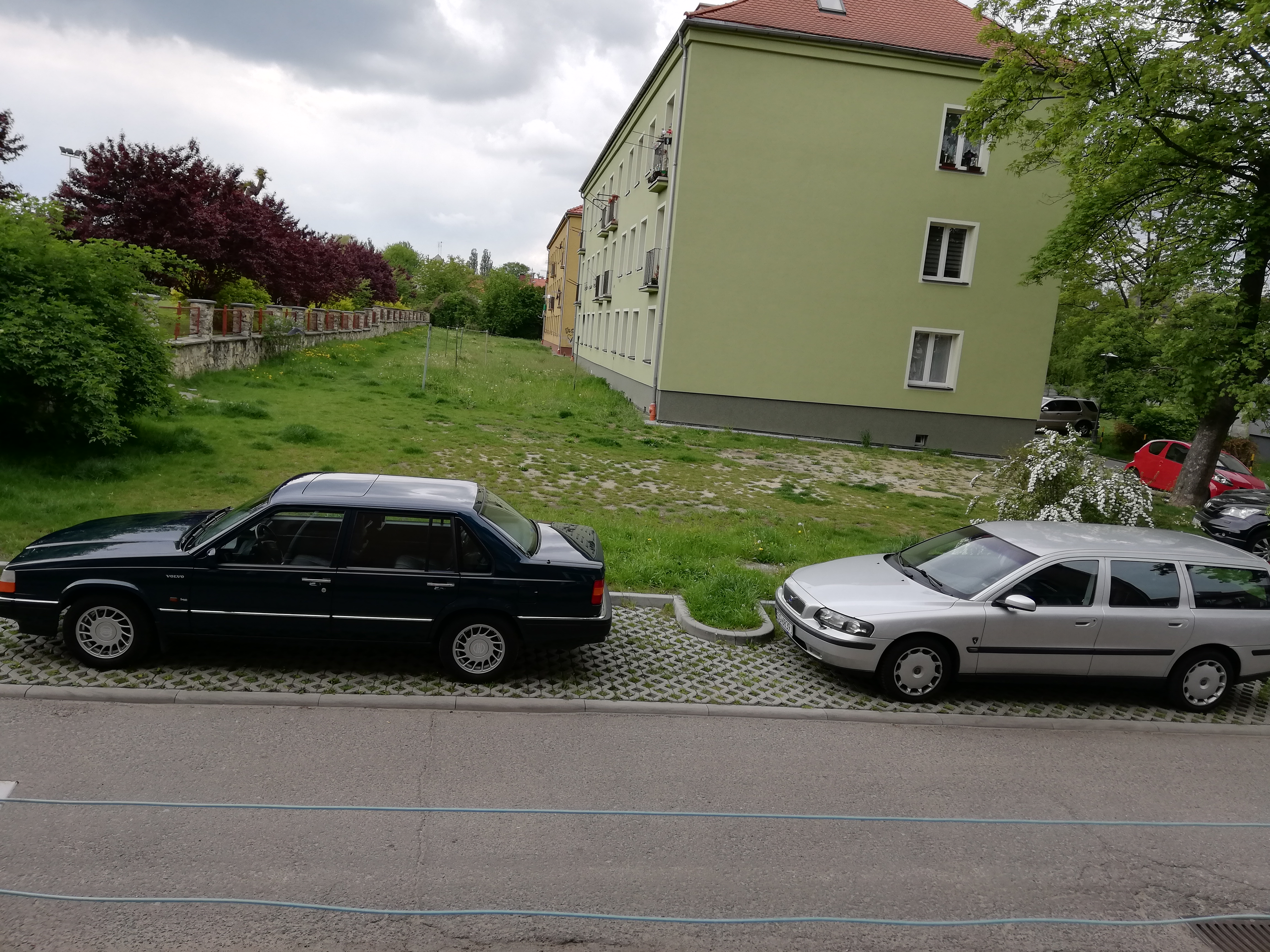

Kilka zdjęć:
w towarzystwie "Wytrwałego"
