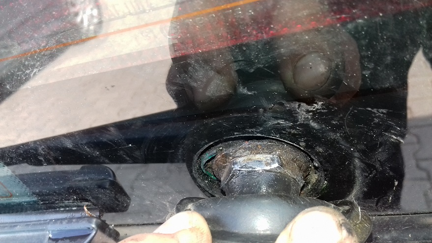

Witam.
Wycieraczka dostała luz i chciałem ją dokręcić , pod gumom okazało się resztki uszczelnienia zostały , a śruba kręci się w koło na ośce .
Od wewnątrz brak możliwości dokręcenia całości . Jak to naprawić ?

Zrób fotkę bo brzmi to enigmatycznie.

Ta duża śruba która myślałem że dociąga całość kręci się w koło , można ją palcami kręcić .
Re: Wycieraczka tylnej klapy kombi 940
gruszka2 pisze:Ta duża śruba która myślałem że dociąga całość kręci się w koło , można ją palcami kręcić .
Bo tam jest cienkozwojny gwint podatny na uszkodzenia.
To właśnie pomyślałem że zerwany .To chyba pozostała rzeźba w opcji ?
gruszka2 pisze:To właśnie pomyślałem że zerwany .To chyba pozostała rzeźba w opcji ?
Niestety, dla wprawnych w bojach

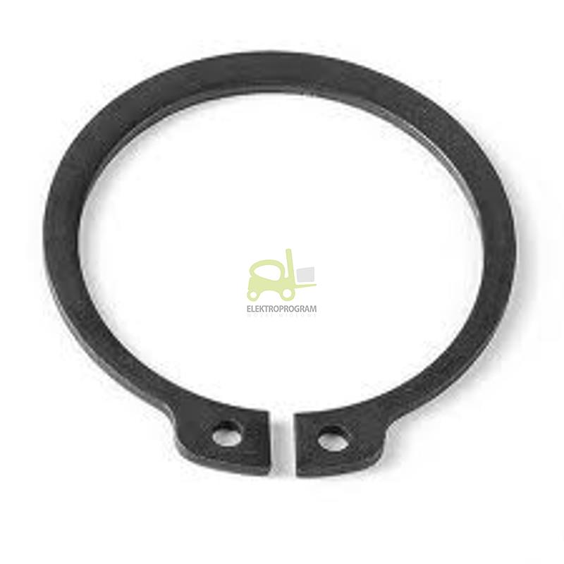

Sprawę załatwiłem wkładając dwie sztuki segera jeden na drugi pod kołnierz nakrętki , i luz zmalał do akceptowalnego .
Podciąłem dwa milimetry osłonkę z gumy która otula ośkę wewnątrz . Sporo stresu bo trzeba mocno na szybę uważać ale dociągając do siebie oś wlazły bez problemu .Uszczelniłem specjalistycznym uszczelniaczem dekarskim bo używam go od lat ,i jest niezawodny na długą metę więc mogę polecić .
