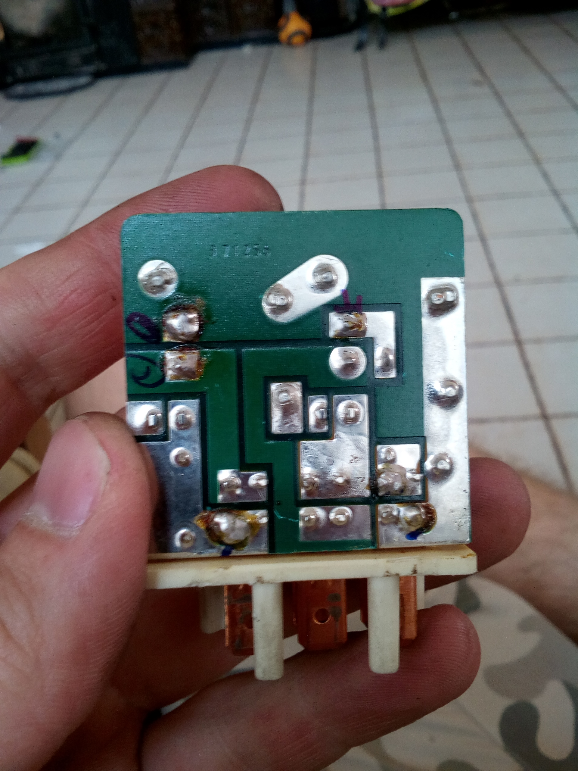

Zmostkowałem piny 30 i 87/2, pompy zaczęły chodzić.
Także niby wina przekaźnika, ale sprawdzałem go z aku i cyka w dwóch pozycjach (czy tak powinno być?)
Czy z załączonego zdjęcia można wywnioskować, że coś tu jest do lutowa nia?
Trochę przeczyściłem potem te styki, ale dalej bez skutku.
A i jeszcze jedno, po przekręceniu stacyjki słychać tylko jedno pstryknięcie w przekaźniku, zamiast dwóch.

Przelutowałeś ten przekaźnik? Drugi też warto, choćby profilaktycznie. Zimne luty to niestety standard w tych autach...

Podrzuciłem drugi przekaźnik od pompy i jest taka sama sytuacja.
Re: 740 b230f brak prądu na obydwuch pompach paliwa
Może niewielkie prawdopodobieństwo ale spróbuj przetestować na trzecim przekaźniku, najlepiej wyciągniętym ze sprawnego samochodu. Ja miałem takiego pecha, że dwa przekaźniki (pozornie sprawne) okazały się uszkodzone i przekopałem całą instalację paliwową i elektryczną aby uruchomić wóz a dopiero ostatnim tropem była kolejna wymiana przekaźnika. :D

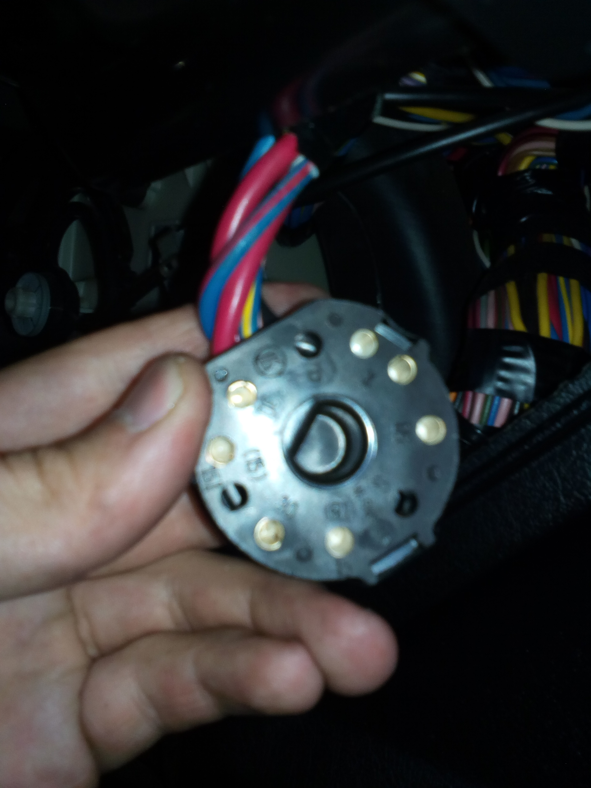

Jeszcze chce sprawdzić stacyjkę.
Ktoś wie które piny trzeba połączyć, aby odpaliły się pompy?
