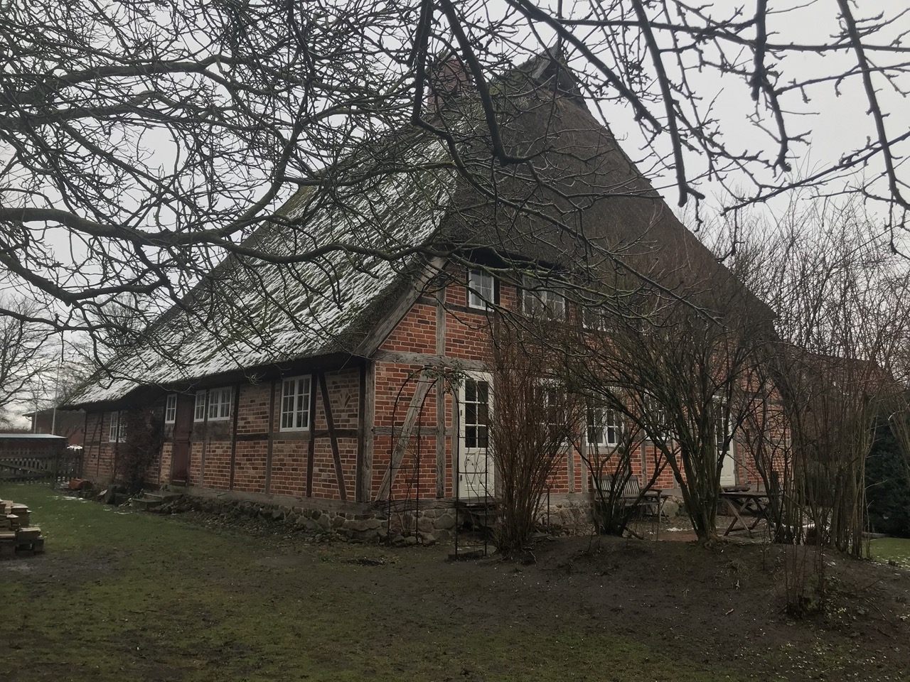

Dziadek-właściciel ponad 10 lat temu wrócił do Niemiec, gdzie kupił XIXw. stodołę. Co prawda lokalizacja stodoły nie pasowała mu do końca, więc przeniósł ją w na swoje podwórko i tutaj odszykował w takie smaczki jak bruk w salonie, szklana ściana od podłogi po dach (zamiast wrót), piec kaflowy z palnikami indukcyjnymi, etc :)

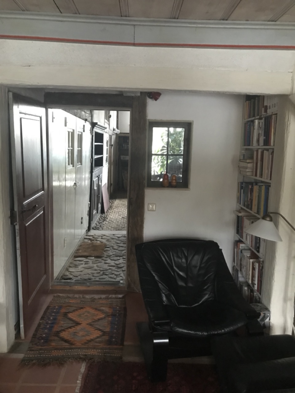

Dzisiaj nastąpił ostatni akord tej historii:
otworzyłem słoik dżemu, który dostałem od żony Hansa-Jurgena, gdy Hans-Jurgen przekazywał mi dokumenty do Hansa-Jurgena, a wszystko oczywiście działo się w domu Hansa-Jurgena.
Na jednym ze zdjęć widać kawałek bruku, jaki Hans-Jurgen ma w swoim domu. Fenomenalna sprawa taki bruk w przedpokoju.
A dżem nie mniej fenomenalny.
Wunderbar!
