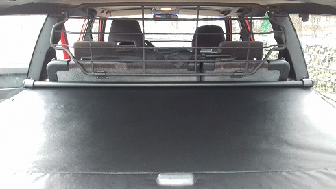

1. Kratka siatkowa, do serii 700, -1992.
Numer OE: nieznany.
Koń jaki jest, każdy widzi. Stelaż i siatka. Występowała też z cienkimi prętami zamiast materiałowej siatki.
Pasuje do kanapy z szerokimi zagłówkami na jednym pręcie (sprzed 1992).
Być może pasuje też do późniejszych modeli.
Dwa zaczepy montażowe na obu stronach kanapy.

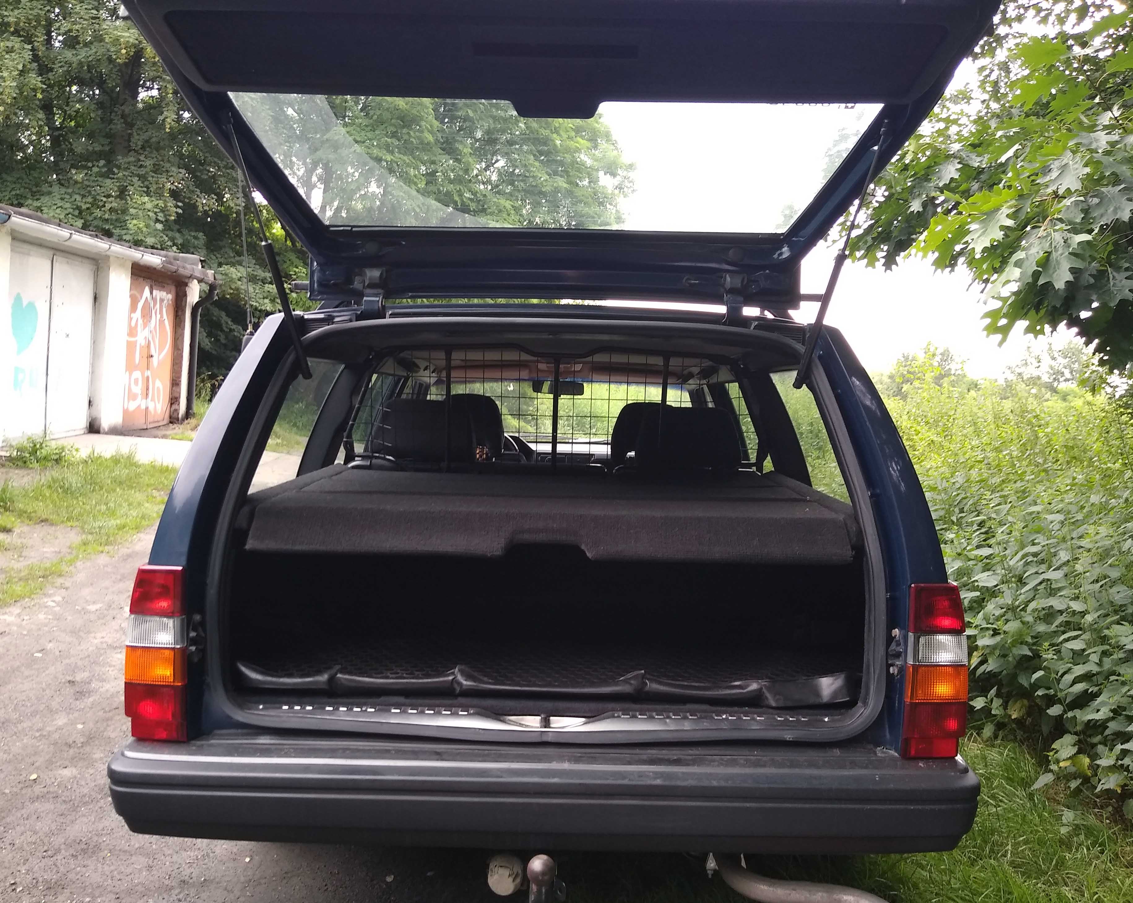

2. Kratka stalowa, do serii 700 i 900 -1992.
Numer OE: 6820337 (?)
Być może pasuje też do wcześniejszych i późniejszych modeli.
