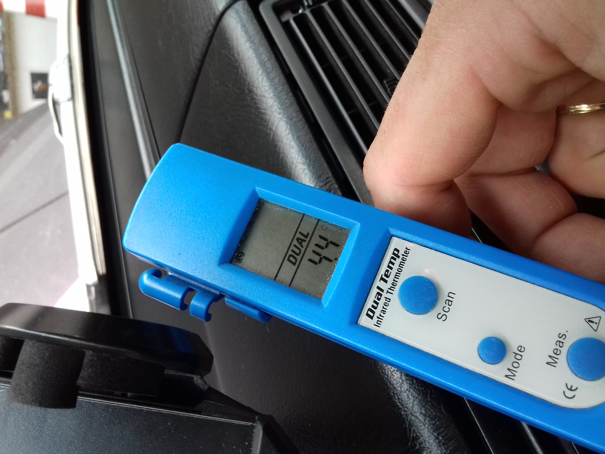

Witam.
Stary nowy kompresor okazał się perfekcyjny ,nowy parownik i rezultat jak na focie
Jedyny minus to taki że bocznymi nawiewami leci nieco cieplejsze powietrze .
Dla dobrego dostępu do kompresora trzeba zdjąć alternator i jest ok .
