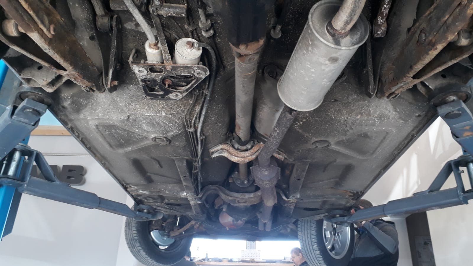

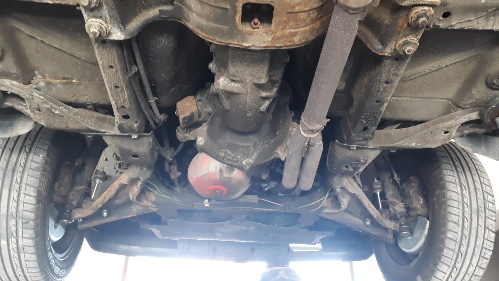

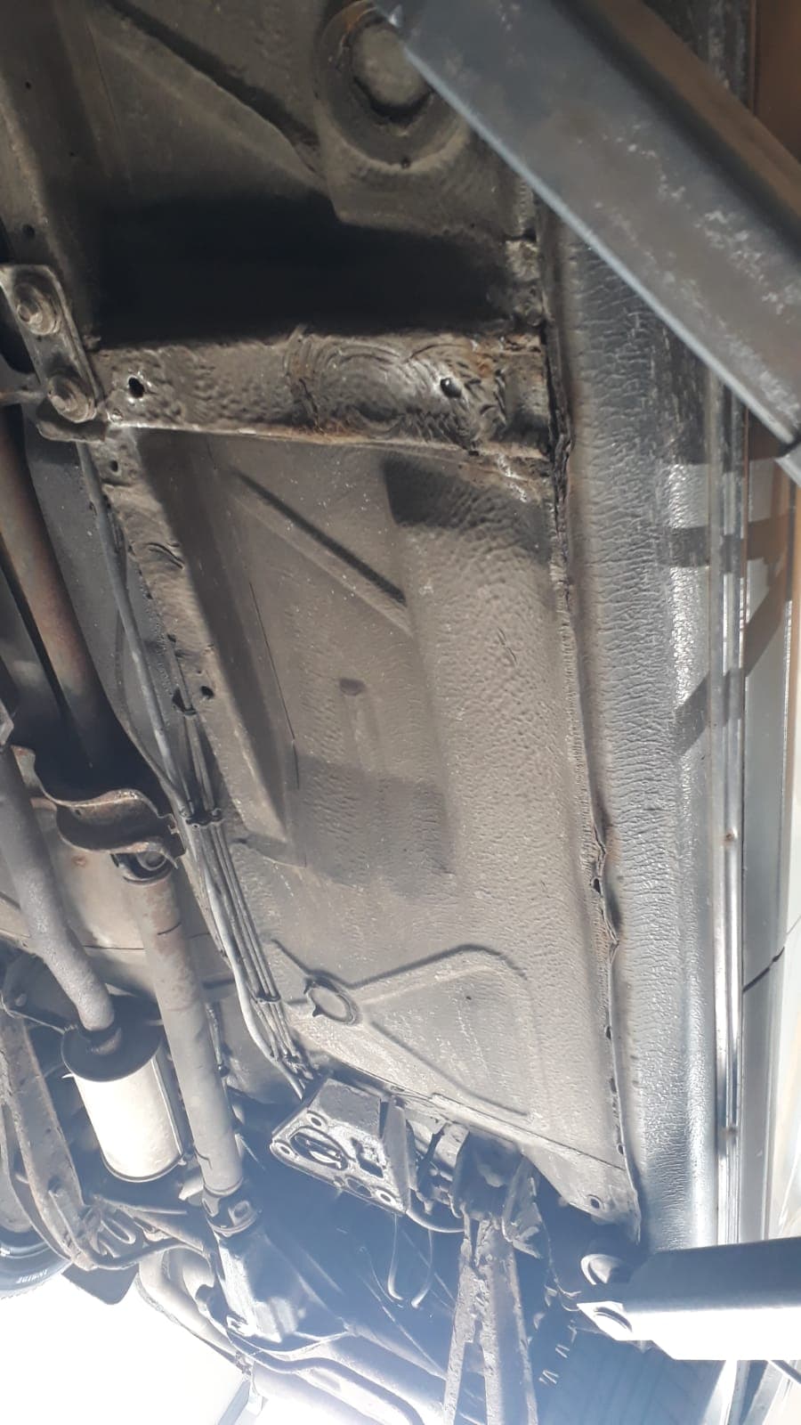

dzięki bardzo za konkretną i szczerą odpowiedź ;-) Powoli czuję, jakbym został adoptowany do wielkiej, cudnej volviakowej rodziny :D . Mam prośbę, czy mógłby ktoś z was zerknąć na te fotki ? to model z ogłoszenia, które niedawno znalazłem. Potrafilibyście w miarę ocenić stan tej podłogi ? Bo reszta samochodu jest w porządku, tylko te progi mnie martwią

Na łączeniu poszycia progu i podłogi się rozłazi - u mnie tak właśnie było - w prezentacji wozu masz efekty takiego stanu. Najlepiej pojedź obejrzeć wóz - weź śrubokręt i sprawdź takie miejsca. Sprawdź podłużnice przy mocowaniu sprężyn i amorów z tyłu, zobacz co kryje się pod zderzakiem (pasem tylnym), a najlepiej jeśli właściciel na to pójdzie zdejmij listwy z progów i zza wykładziny zerknij przez zaślepki progów jak wygląda to wewnątrz - i czy nie ma tam dużo resztek roślinności itd. Dużo by mówić, jak wcześniej - sprawdź prezentacje wozów które były remontowane/są robione i zauważysz najbardziej podatne miejscaFranek Widejko pisze:dzięki bardzo za konkretną i szczerą odpowiedźPowoli czuję, jakbym został adoptowany do wielkiej, cudnej volviakowej rodziny
