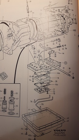

może źle patrzę, ale gdzie tu jest uszczelka pod kasetę sterującą?
Re: AW71L - rozpiska zaworów
A może idą dwie takie same ?
ee? jak dwie? chyba nie wiem do czego pijesz.
pokaż mi chociaż jedną :) bo chętnie kupię.
W mojej AW 71 właśnie były dwie uszczelki identyczne.
Tak jak Sławek pisze.
Kupiłem zestaw chyba w Drakenie i była jedna uszczelka tego typu. Jak widać ,powinny być dwie.
Na zdjęciu to 16a 16b.
