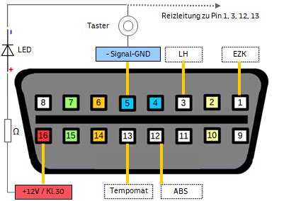

Do obd trzeba sobie mrygadełko zrobić. Opornik 500Ω - 1000Ω (fonderal dawał chyba 510Ω), dioda LED, jakiś przycisk normalnie otwarty i parę kabelków.
1 - zapłon
3 - wtrysk
12 - abs
13 - tempomat
Miernikiem zidentyfikować pin 5 i 16
Procedura jak przy zwykłym mrugadle pod maską - wolny przewód wtykamy do wybranego gniazda, wciskamy raz przycisk na ~1 sekundę i liczymy mrugnięcia. Mrugnięcia z przerwą 1s to pierwsza cyfra kodu, przerwa 3 s i leci kolejna cyfra (mrugnięcia co 1s), przerwa 3s i ostatnia cyfra. P
