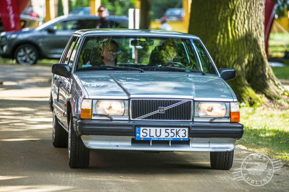

Witam wszystkich serdecznie.
Mam na imię Marek. Swoją przygodę z Volvo rozpocząłem miesiąc temu kupując 744 GL z silnikiem D24.
