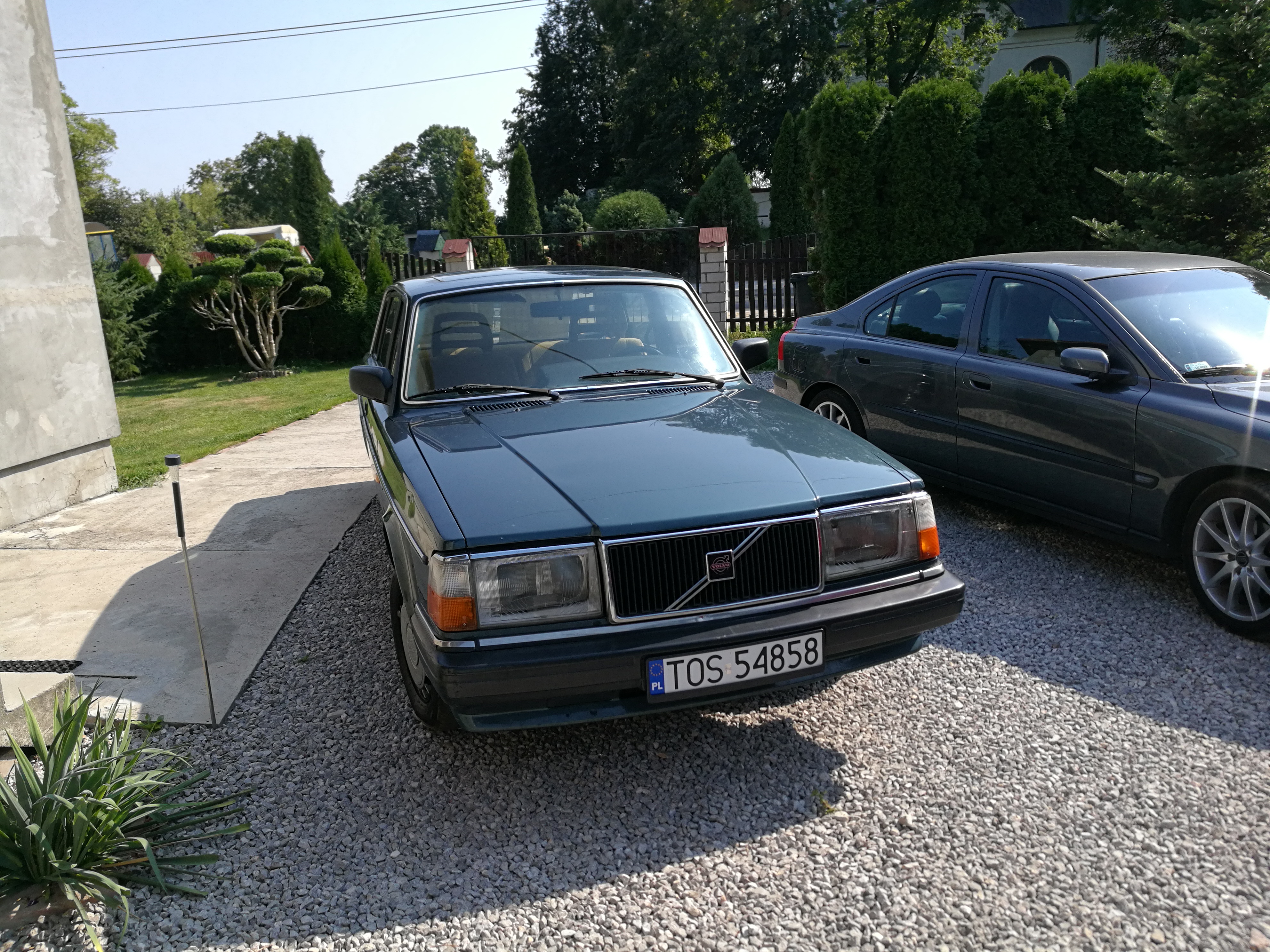

Witam wszystkich forumowiczów, trzy tygodnie temu nabyłem w końcu łosia, moje pierwsze własnoręcznie kupione auto :D
Auto dotoczyło się z Ostrowca Świętokrzyskiego pod Warszawę, co ciekawe na złej kolejności zapłonu cylindrów bez problemów zrobiło niemal 200 km. Powiem szczerze, że szukałem auta które jest niezawodne i proste mechanicznie, do samodzielnej roboty i nie zawiodłem się ani troszku.
Do tej pory zrobiłem podstawowy serwis, typu oleje, filtry, kopułka niestety bez palca, ale o tym później, świece i przewody zapłonowe. Ponadto oczyściłem bezpieczniki bo zaśniedziały, a jeden wypadł w trakcie drogi... wymieniłem aku, bo na postoju prędkościomierz pokazywał 120 km/h, poprawiłem jakieś tam pomniejsze rzeczy elektryczne, paski i rozrząd zrobiony, co ciekawe stary był całkiem świeży. Na dziś zaplanowałem wymianę uszczelki pokrywy zaworów bo wypluwa stamtąd olej (na 200km wypluło od max do min na bagnecie).
Auto sprowadzone z Belgii w lutym/marcu tego roku, nie wiadomo co się z nim działo, licznik zatrzymał się na 204 tys. km, ale z wstępnych oględzin wygląda na to że dłuższy czas stało. Masa rzeczy do zrobienia, bo czujka od foteli czy raczej od pasów raz działa raz nie, tak samo kontrolka przepalonej żarówki (ta dziwna świeczka), choć podejrzewam że to zgniła taśma przewodząca od świateł... No roboty multum i bardzo mnie to cieszy :) Jak uporam się z silnikiem, bo gaźnik chyba przelewa, to zabieram się za elektrykę i korozje, której notabene jest stosunkowo nie dużo jak na tą strefę klimatyczną i ten rok, chociaż słyszałem, że starsze volvo żeby zardzewieć to muszą być szlifierką kontową do gołej blachy darte :lol:
A co do tego palca zapłonowego to chciałem się dowiedzieć czy idzie przełożyć typowy boschowski palec do tego z 240? Czy lepiej się nie bawić i kupić ten fikuśny w oryginalnym kształcie?

Gratulacje. Wygląda elegancko. Piękny lakier. Jasne wnętrze. Szyberdach i bez haka. Co tam słychać w środku. Jaki rocznik. Jaki silnik i skrzynia?

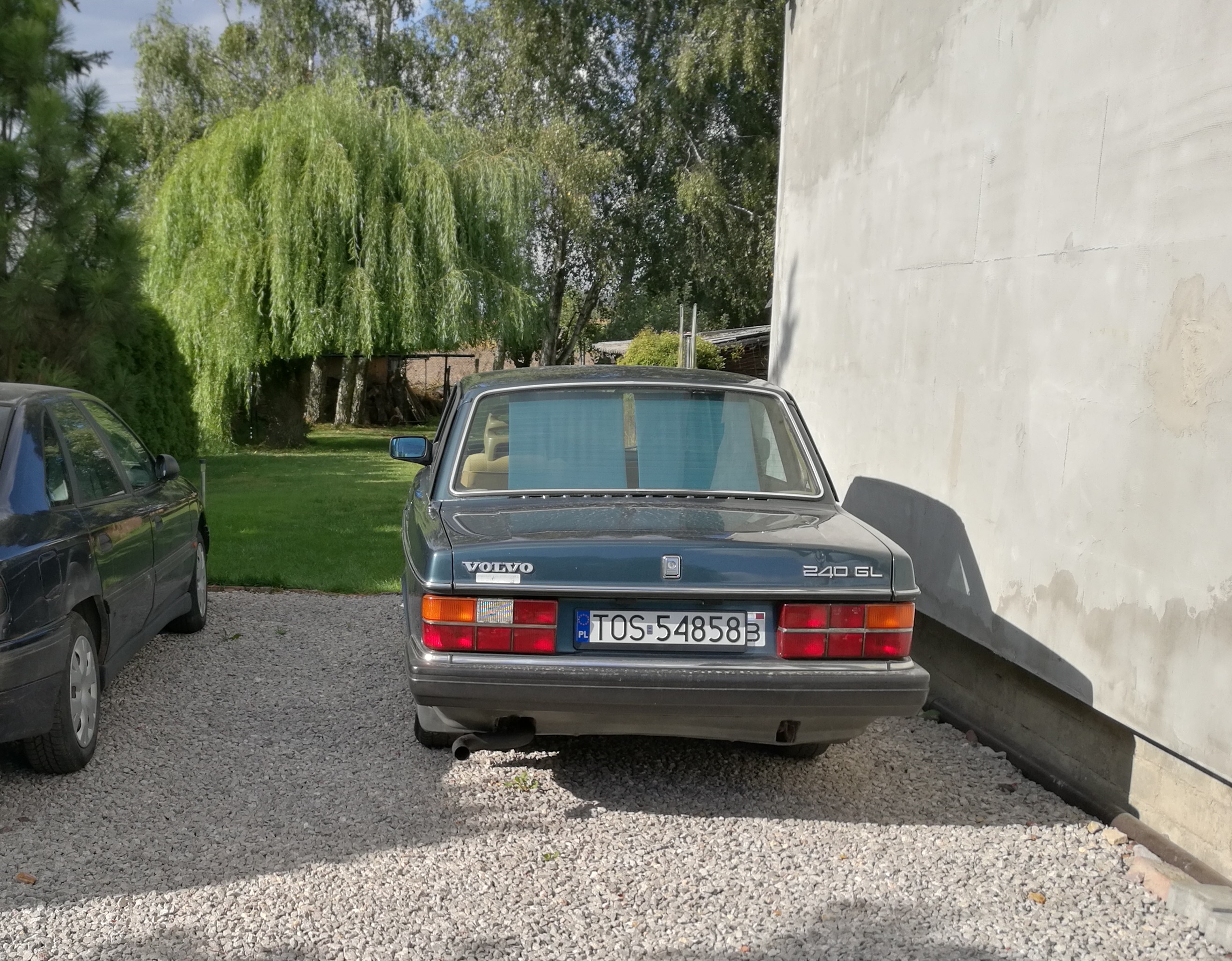

Dzięki za miłe słowa. 1986, silnik B230A, skrzynia M47, takiej szukałem i taka na mnie czekała :D W środku całkiem ładnie, co prawda bez podłokietnika, a z tyłu pod kanapą znalazłem wodę, bo się lała z odpływu w bagażniku, ale ogółem wnętrze w całkiem dobrym stanie, w kilku miejscach wypalone dziury po papierosach, ale bez tragedii. Jedynie brakuje mi tam obrotomierza do pełni szczęścia, ale to zapewne kwestia czasu zanim się tam znajdzie.

masz tak elegancko wypalone przednie lampy? :)
Stachu939
Posty: 19
Rejestracja: 21 września 2019, 20:24
Re: 240 GL '86 z Belgii
Post autor: Stachu939 »
Raczej tylko na zdjęciu tak wygląda, choć przyznam się szczerze, że nawet ich nie ruszałem jeszcze. W nocy świecą i w bramę nie wjechałem, więc nie czułem potrzeby. Jak do nich zajrzę to dam znać, jak sytuacja. ;)
